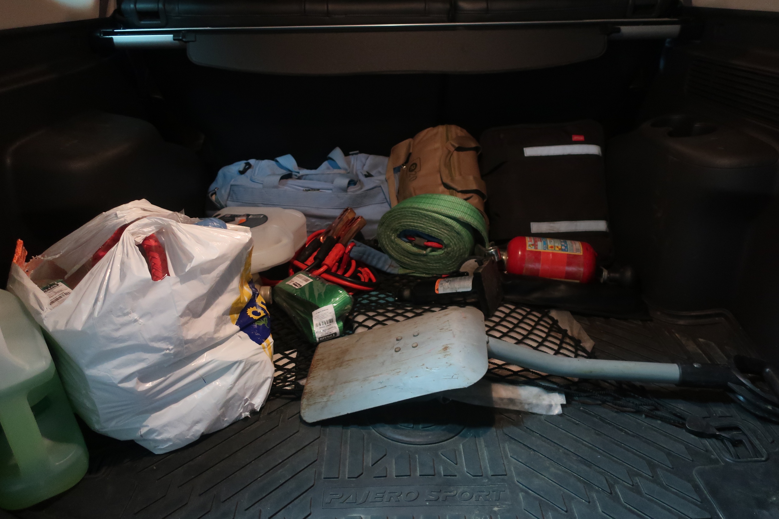

    Весь багажник завален сейчас
    В пакете слева всё т-плюсом даже не распакованным забито. И корозащитка и куча всего ещё. Докупал к этому сезону, 2 месяца уже катается потмоу что не могу сесть толком багажник переуложить по-новому и без кучи сумок. Наверняка многое из того что выбрал там будет. Я вчера забыл у человека при встрече из машины трос сиреневый взять, сегодня с ним встретимся забиру, он мне сам уже напомнил.

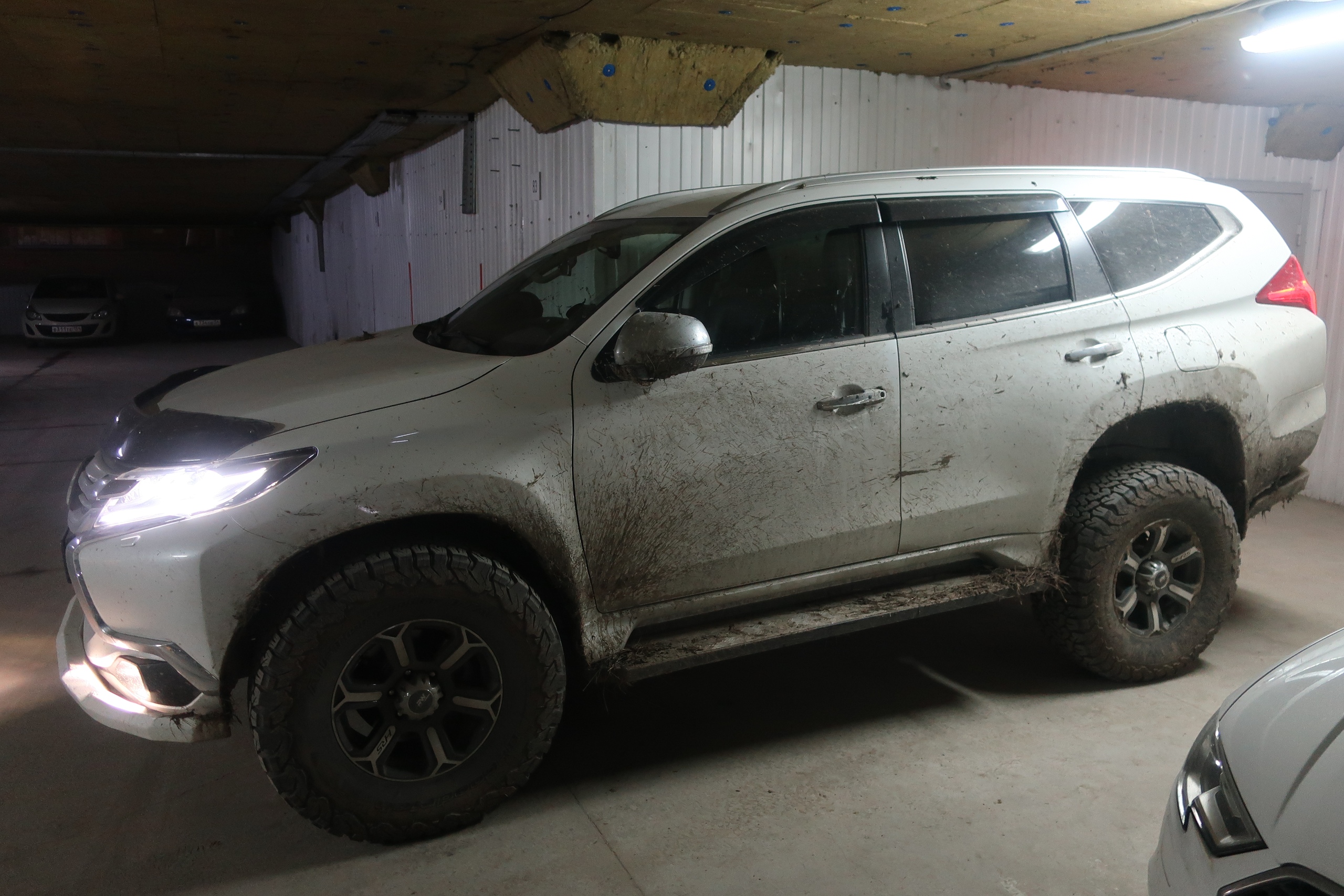

    Взяли спорта, на этот момент около 2.5 тонн веса. Включил задний привод, без передка, без блок, без каких либо хищрений, даже ЕСП работала, чтоб двигателю сложнее было выгребать. Заехали в небольшой холмик по мокрому полю с остатками снега и бороздами поперек движения, обильно при этом газуя. Чуть ранее я там проехал обильно погазовав с блокирвоками, так что некая колейность уже была и жижа из земли её наполнять стала. Когда машина вскопала колесами и встала так что ни вперёд ни назад спереди подъехал Николай на террано с включеным локом, зацепил меня сиреневой 9-и метровой стропой т-плюс секура, и с рывка вытащил на холмик этот. Я ему помогал как мог, но толкьо всё тем же задним приводом и без каких то нажиманий кудато для увеличения проходимости. Мы назвали это упражнение "представим, что сломался передний редуктор". Террано почти в 2 раза легче, и справился. Обычным тросом он сам бы закопался там, пытаясь меня сдёрнуть.
    Вообще интересные ощущения, я ни разу в выдергиваемой машине небыл, обычно наоборот всетаки. Фоток нет, возможно у Николая есть, я только дома запарковавшись сфоткал своего красавца после этого, грязь там вполне реально подходящая для теста была.
    Я первый рз съехал с асфальта на этих колесах. Ощущения реально интересные. TMPS на грани старабтывания была так как датчики стандартные а давление в этих колесах ниже стандарта ввиду их гораздо большего размера и жесткости. Пока копались там, система начала алармить что спускает колесо, хотя их никто не тавил. Но потом, как выехали, перестала ругаться. Придумать бы как настроить мозги машине так чтоб оно не орало пока до 1 бара не спустит, цены бы системе небыло.

    Там мало и непонятно, а тут Николай корпус-полтора меня протащил. Очень интересно по ощущениям.
