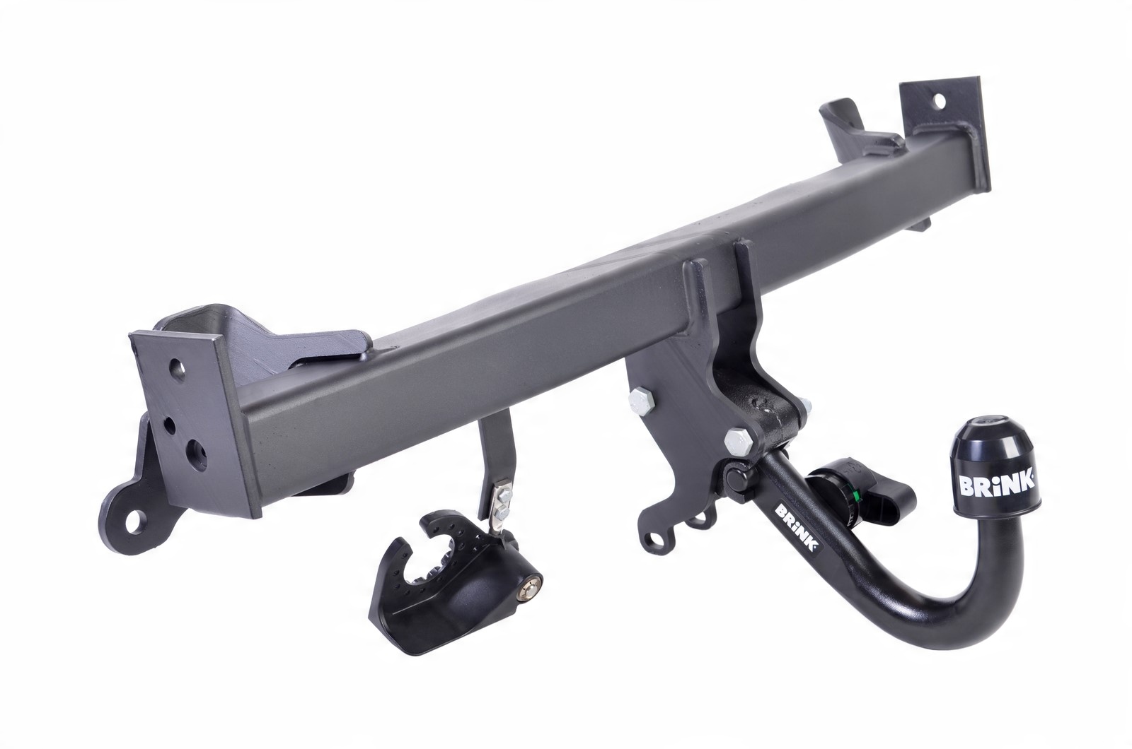

    Чтобы согнуть стальную толстостенную трубу диаметром 50 мм, при хорошем рычаге (длине) можно даже руками. А вот на растяжение вы ее хрен деформируете. Я только об этом и говорю. Сопромат учит, как выгодно прикладывать нагрузку к элементам конструкции. Вот пример конструкции с диагональными усилителями жесткости. Диагонали как раз и работают в значительной степени на растяжение и препятствуют изгибу поперечины. Проушину теперь можно располагать по центру и дергать от души. В Террано на такую конструкцию и далекого намека нет.
    Клуб Ниссан Террано | Форум Terrano-Club.Ru | Фото: 73c4d99s-960.jpg А дальше каждую конструкцию надо считать конкретно.
    Без расчетов, по-моему убеждению, лучше не рисковать и тупо слушать рекомендации производителей!
    Тут важна заделка этой балки в лонжероны. Если там сделано что-то типа треугольных (диагональных) элементов, как на фото выше, усиливающие место крепления, то хорошо. Я как-то детально не помню место заделки. Так что в твоем случае надо анализировать место заделки к раме.

    У меня фаркоп Bosal 4374A, на вид толстый, прочный и прямой, и крепиться враспор между лонжеронами, что хорошо, но в месте крепления к лонжерону жесткого треугольника там нет вообще.

    Она может служить рычагом, если она не закреплена второй стороной. Если она закреплена обоими сторонами штатно, то она как раз таки и становится ребром жесткости. Собственные деформации балки фаркопа, босал например, ничтожны.
    Конструкция на фото, это специализированная конструкция фаркопа, для использования строго в условиях жесткого бездорожья. Либо дергать тросом стальным, либо трогаться в грязи с прицепом. Такие констуркции недопустимы для дорожных машин, таскающих прицепы по дорогам общего пользования с другими участниками движения, так как вызывают проблемы при разгоне и торможении машины.
