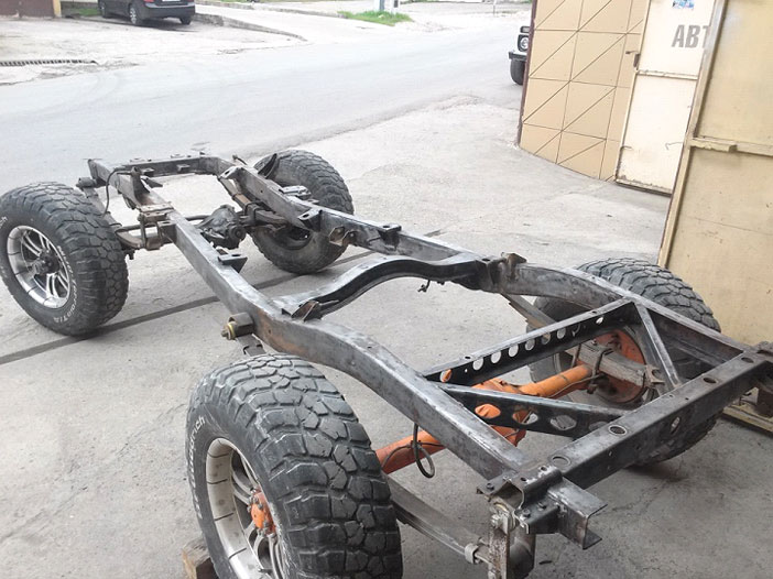

    Да за них производители УАЗов давно все просчитали. Вот кстати рама с прицепным 469. Найди как говорится 10 отличий с Патриотом:
    https://4x4funclub.ru/tekhnicheskie-danye/tehnicheskie-dannye-uaz-469/rama-uaz-469/
    А "дырдочки" делали не для того чтобы ослабить конструкцию (заняться им больше нечем), а чтобы облегчить ее.
