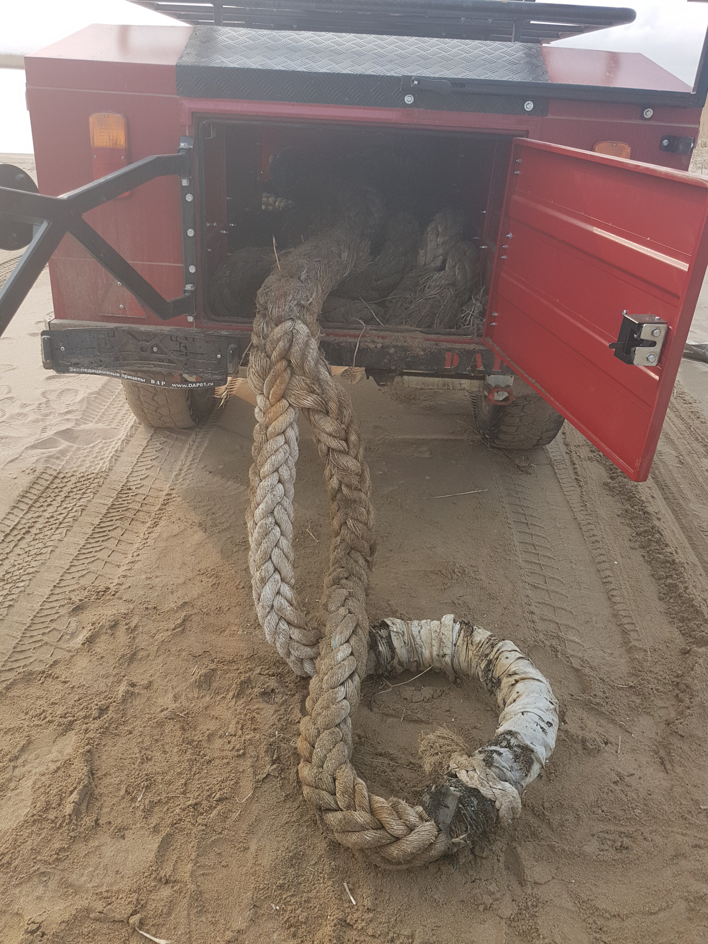

    Мне тут попалось фото владельца 76-го крузака с надписью "трос буксировочный" в принцепе, который он крузаком таскает. Разбавлю темку слегка)))
