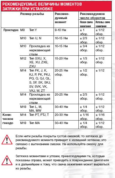

    Сегодня поменял свечи на иридиевые DENSO IK20 (пробег 7900). Никаких проблем достать катушки на сей раз не испытал, поднялись одним пальцем. Старые свечи были очень легко затянуты! Такое ощущение что можно их было выкрутить без применения воротка. Делал на теплом движке в боксе. Значит катушки просто примерзли тогда когда были морозы. С виду свечи нормальные, но эффект после их замены однозначно есть. Во-первых машина поехала бодрее, во-вторых на холостых двигатель стал работать ровнее. Будем наблюдать дальше. Есть надежда, что запуск будет получше. Ждем крещенские морозы )))
  5. Docc55rus
    На нашем моторе момент затяжки свечи (оригинальной) 28 Нм, около 3 кг всего. На 1,6 - ещё меньше (20Нм). Так что аккуратнее с воротками. А вообще каждый изготовитель свечей сам указывает - сколько, чего крутить. Если интересно вот NGK:

    В курсе. На коробках у Денсо всегда указывают вместо момента количество оборотов свечи после ее затяжки вручную. Тоесть сначала крутим свечу в ручную без воротка. Потом доворачиваем на 2/3 оборота воротком. Это и будет примерно момент 25Нм. Всегда ранее я это правило соблюдал на других авто.

    Данный способ "хорош" при установке новых свечей. При повторной установке я бы не советовал им пользоваться.

    Верно. Для повторной установки указывают другое количество оборотов. ))

    То есть по "чуйке". Все верно, я тоже по ней всегда закручиваю, правда НА РАБОТЕ. А там лишний "ввертыш" нам не страшен. Сам не разу пока не сорвал, но видел такого много. И перекрутить не страшно. Ну подумаешь последующее тепловое расширение немного потянет резьбу (заметно это когда выкручиваешь, а свечка с трудом идет, как бы рывками). А через несколько раз так и вообще вытянет. А с 14 резьбой и стандартной шайбой "доворачивть" Денсо надо на 1/2 , а не 2/3 как вы указали (ведь не зря табличку разместил). И не на всех коробках это указано (ведь не зря ссылку разместил). Но это мелочи.
    Пишу не для вас, а для одноклубников. Что бы подумали, что и как им делать. А так каждый сам за себя решает.
