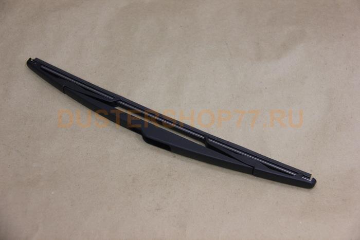

    спасибо. а как выглядит крепление? я за пару месяцев не успела изучить :) или что сказать в магазине? на экзисте без артикула вообще отказались заказ принимать...

    Для примера -
    https://www.mirdvornikov.ru/catalog/bosch-rear-h353-3397004631/?carid=1570297
    Клуб Ниссан Террано | Форум Terrano-Club.Ru | Фото: Screenshot_131.jpg
    Основная засада - ось на щётке должна быть приподнята над поверхностью как на картинке. Иначе поводок не защёлкнется на оси, упираясь своим концом в поверхность щётки.

    Bosch Rear H840 артикул 3397004802
    На емексе 2 дня везут, 530 рублей. Думаю на экзисте тоже самое +/- будет.

    5.829
    Такой часто ставят 28790BN701 (цена 300 руб) везде, доставка не более 2-х суток или спрашивайте в магазине на примерку 36 см дворники выглядят примерно так.
    P.S. или с ссылки в сообщении выше вот все артикулы которые подходят ,различия тока в цене и названиях ;)
    46775472; 9464552780; NISSAN 28790BN701; 6426LV; 6426LW; 6426V3; RENAULT 7701047871; RENAULT 7701422568

    ИМХО щётки меньше 14 дюймов на Дастеррано - извращение, заднее стекло и так не особо большое чтобы его вытирать узкими щётками.
    Я сравнивал 12 и 14 дюймов - разница заметна невооружённым глазом.
    Я думаю 29 см. щётки больше для Каптюра и иже с ним, у них само стекло уже...
