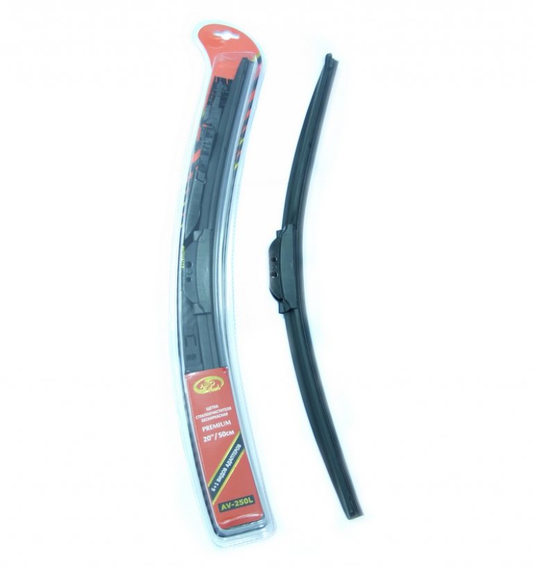

    Любые щетки начинают полосить ,просто надо иногда протирать рабочую поверхность щеток , там стока всякого налипает, поэтому даже приходиться снимать ,чтоб сковырнуть мусор и потом вуаля как новые.Но минус у Феноксов есть начинают скрипеть при ~0 . На Драйве есть куча примеров как поменять резинки на них , помогает и в случае сильного загрязнения и износа , что в во время дефицита довольно актуально:biggrin:
    А так нашел ,что щетки на сайте вся их продукция цена ~ 250 рэ стеклоочистителя 600 мм 60 см 24 дворник для автомобиля evolution av-250l[​IMG]
