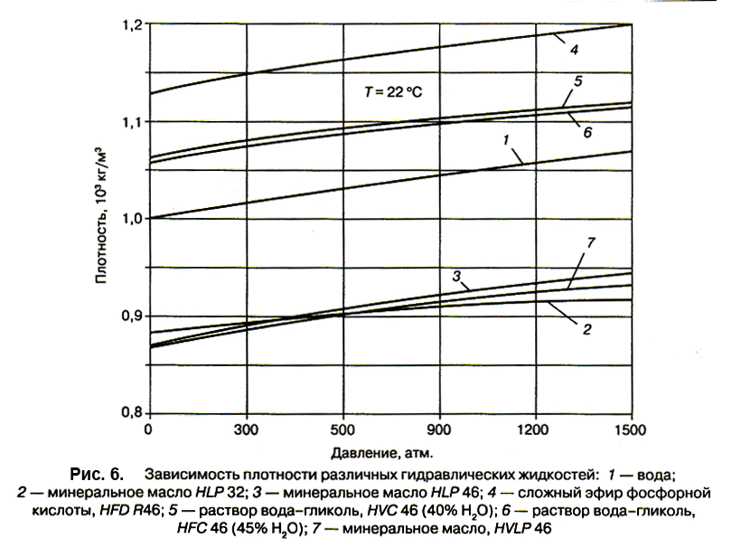

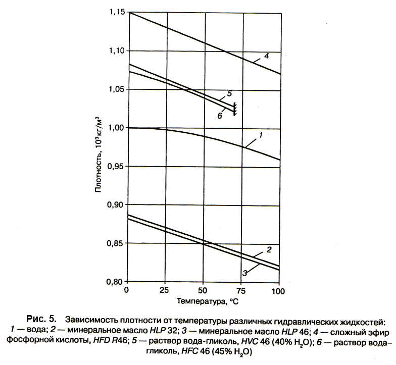

    Вот нашел два графика, которые утверждают, что наблюдаемое вами увеличение объёма масла имеет другую природу....
    Так как коэффициент термического расширения минеральных масел приблизительно составляет 7 · 10-4 К-1, то объем гидравлической жидкости увеличивается на 0,7%, если ее температура повышается на 10 °С. На рис. 5 показана зависимость объема гидравлических жидкостей от температуры.
    Зависимость «плотность—давление» гидравлических жидкостей следует также включить в гидростатическую оценку, так как сжимаемость жидкостей негативно влияет на их динамические характеристики. Зависимость плотности от давления можно просто считывать по соответствующим кривым (рис. 6).
    Ну т.е. если коротко резюмируя, то давление, в тех величинах,в которых изменялось у вас никак не может повлиять на объем масла.
    А вот температура масла, довольно таки сильно влияет, каждые 10 градусов дают прибавку в объеме 0,7%, т.е. от 15 град до 90 град разница будет в 5,25%. Хотя, для нашего объема масла в 5,4-5,6 литров, прибавка составит ~288 мл :)
    AlexSy и Семён Семёныч нравится это.
