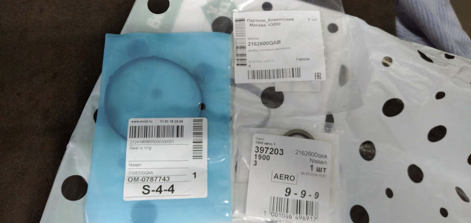

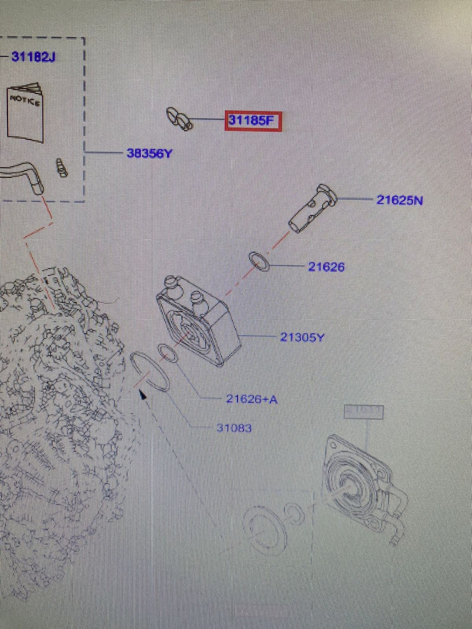

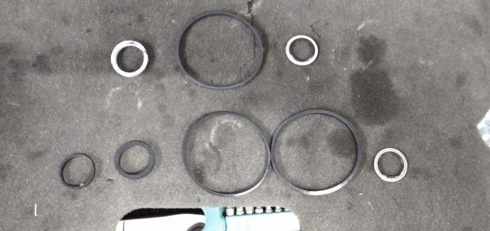

    В мае менял масло в ДВС и когда снимал защиту двигателя, то обнаружил шубу из масляной пыли на внутренней поверхности. Осмотр привёл к теплообменнику коробки. Впоследствии приобрёл согласно каталожным номерам
    три резиновые прокладки.
    Когда дошёл черёд до снятия теплообменника, то оказалось, что там 4 прокладки. К тому же из трёх приобретённых та что в синем пакетике вообще не подошла.
    Верхний ряд новые, нижний-родные.
    Две новые установили вместо родных, ну и на место вернули две своих же. Когда снимали теплообменник то обнаружилось, что болт его прижимаюший не был затянут. Возможно течь была просто из за ослабленного соединения. Но раз уж были новые прокладки, то решили их установить. Сейчас всё сухо.
