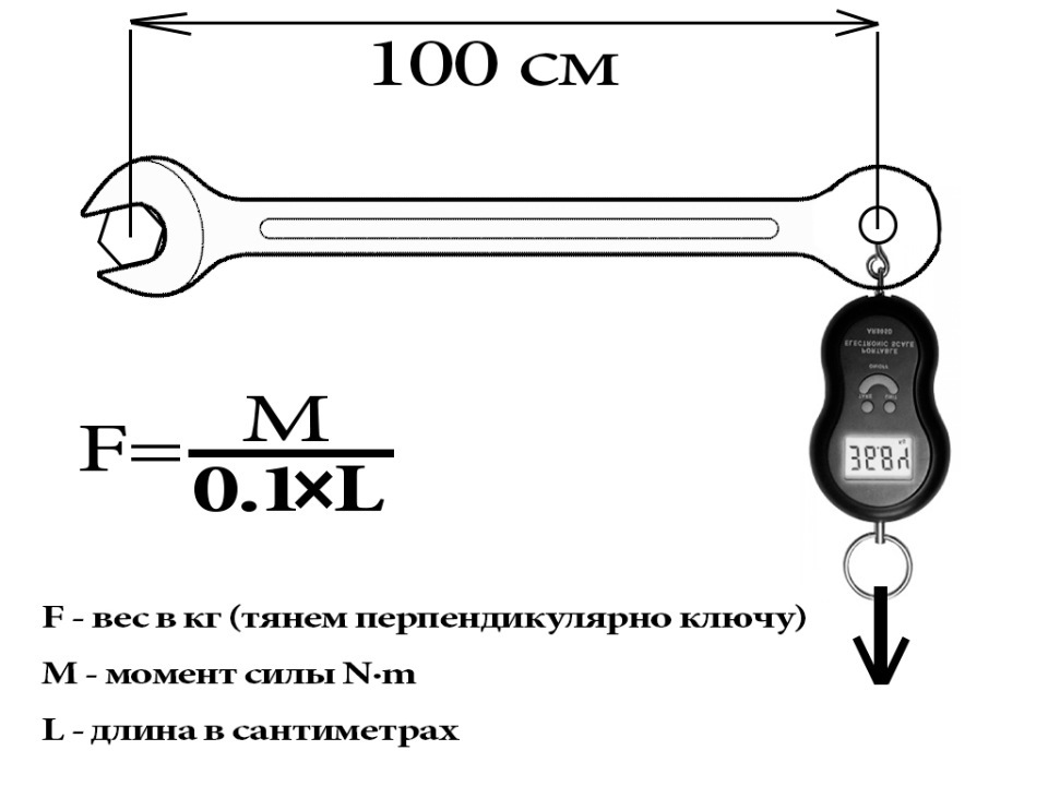

    Ну есть паяльник пара проводочков -ненужный фонарик маленький диодный .... минут 15 времени и пипец 4 т.р. сэкономил потому что он теперь не просто механический а электроно-механический выставил контакт (+)на том моменте который необходим , а на стрелке (-) и при достижении цепь замкнулась лампочка загорелась :good2::laugh1::laugh1::laugh1:

    Все зависит от длины рычага если он у штатного 20 см ,то усилие для требуемого момента развить надо 550 Н это если давить на самый кончик , а так не получится поэтому от длины рычага отнимаем ширину ладони это минимум половина длины рычага штатного баллонного ключа т.е. усилие возрастает в два раза ,а точнее это надо некоторым водителм вследствии их конституционального сложения мягко говоря попрыгать на ключе . И вот тут все самое интересное ,что без контроля усилия затяжки легко как недотянуть так и перетянуть болты .
