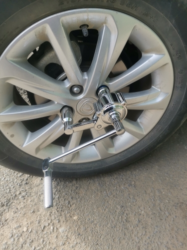

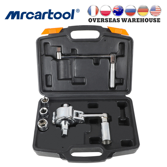

    5.979
    Ни кто не пользовал такую штуку при смене колес ? По отзывам затягивает колеса отлично ,как и откручивает , раньше такое в каком то фильмев комедии какой то вроде итальянской видел такую приспособу , там герои фильма ей колеса тырили .
    Вот такой девайс .
    Гаечный ключ MR CARTOOL 1/2 дюйма торсионный, усилитель крутящего момента, приспособление для снятия гайки, разборка автомобильных шин, экономия сил, 3200 нм
  11. Deda Aleks
    Для откручивания (это и в описании отмечено) на грузовиках – автобусах, прикипевших гаек самое оно. А вот закручивать пробуют мужики пару раз, и все. Менять шпильки себе дороже. А нам то зачем? Не уж-то болты не срываются (не откручиваются).
    Даже для легковых посмотри на момент и вспомни, с каким свои колеса затягиваешь.
