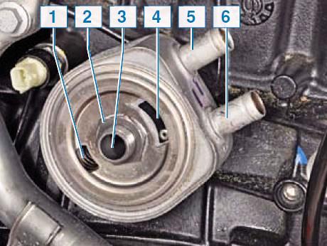

    Ну да радиатор там имеется у основания как нагревает так и охлаждает две функции в зависимости от разницы температур масла и ОЖ ....Американский фирма делает насколько известно двойного назначения нагрев / охлаждение .[​IMG]
  5. Андрей Кошкин
    Теплообменник. На который фильтр прикручивается. Второй такой же на АКПП.

  6. Дядя Сережа
    4.228
    Ну да, теплообменник я понимаю, а охлаждение фильтра нет
    5.985
    Это если придираться и философствовать , а так можно и так в обывательском обиходе обзывать эту штуковину с загогулиной под той дрыгалкой с двумя шмурыгалками сбоку под масляным фильтром :laugh1:
  8. Дядя Сережа
    4.228
    Ну шморгалку можно назвать и шмурыгалкой, теплообменник назвать радиатором (по сути подходят) :smile: , но вот "охлаждение фильтра" это уже понятие принципиально новое :D
    5.985
    Да х.з. мне стало понятно о чем речь. Но с течью антифриза в нем редко встречал , точнее не встречал , чтоб этот радиатор/ теплообменник давал утечку ОЖ обычно масло сопливит из под него, а вот шланги или хомуты возможно , хотя назначение его мне мало понятно , неужели так эффективен в нагреве / охлаждения масла и насколько это критично для мотора его отсутствие? Ведь не на всех моторах присутствует эта хреновина
  10. Дядя Сережа
    4.228
    Да я тоже сразу понял, но удивился новизне мышления и конечно пошутил :blush:
    Тоже сомневаюсь в эффективности теплообмена в нём. Думаю на совсем малых, или на предельно больших температурах может и выравнивает несколько температуру масла и антифриза на долю градуса. Но значимость этого выравнивания тоже мало понимаю
  11. Дядя Сережа
    4.228
    У нас в армии на БМД двигатель 5Д20-240 тоже с внешним теплообменником. Труба в трубе, по одной масло по другой антивриз. Тоже репу чесали по значимости этого теплообменника. Там два датчика тепературы стояли, на масло и на антифриз, допустимые пределы были 105 на 115 (только не помню что сколько, 40 лет прошло)
