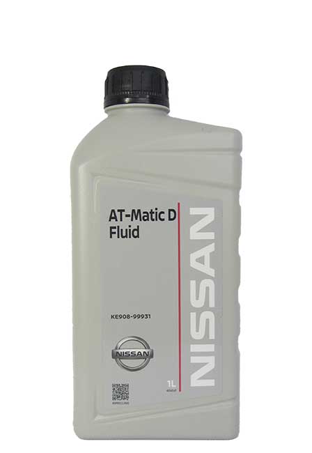

    То есть залили, после грели до 60 и лишнее сливали? Или как-то по-другому. Ну и залили что. Наше идет в таких банках:
    Спасибо, будем знать если что.

    Долили, прогрели, слили излишки.

    Аргументы по выбору масла ОД приводил выше.
