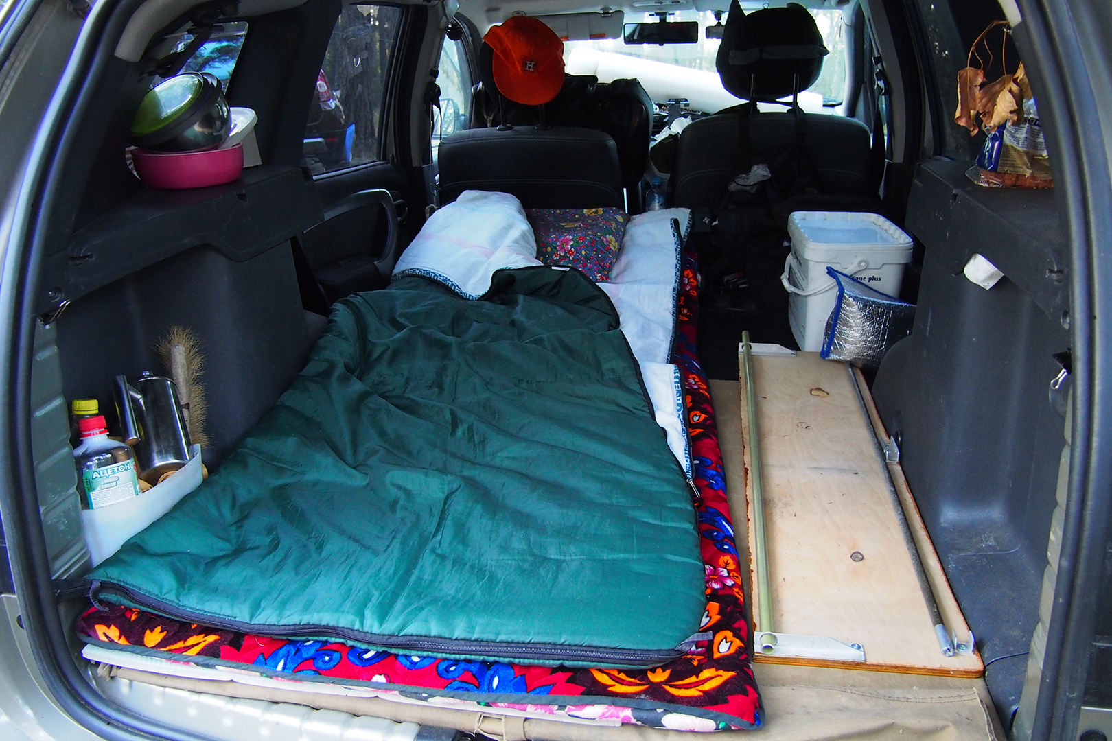

    А почему не поднять задние сидение, снять подголовники, сложить спинки? Получается почти ровный пол, правда хлипкий. Думаю из фанеры 6 мм сделать накладку запаски и сидений.

    А спальное место ровное получается, если заднее сидение дома оставить, а на заваленную спинку фанеру 7...8 мм положить

    Как купил Тиранчика так и думаю - как приспособить под спальное место. А ночую все также, разложив передние сидушки. зад обычно шмурдяком заполнен
