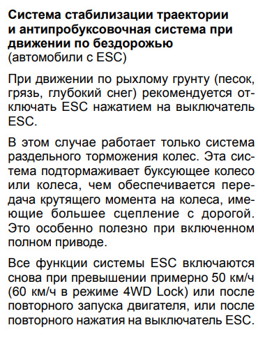

    Нашел на драйве про Дастер
  4. Дядя Сережа
    4.190
    Ну и что? Ручник на отключение заднего моста не влияет, а стоящие задние колеса при вращении передних как раз и активируют включение зада в автоматическом режиме.

  5. Дядя Сережа
    4.190
    Читал я это и перепроверял, не верно написано.
    Ну а цифры сам спокойно проверь.
    Отключи есп и разгоняйся на включённом 4вд, следи за лампочкой и увидишь что есп включится в районе 80км/час при этом 4вд выключится. Если на 2вд, то есп включится на 40км/час. В режиме авто есп включится в районе 60

    И да, здесь в какой-то теме мы уже жарко дискутировали по вопросам антибукса и ЕСП.... Вроде оставшись каждый при своих мнениях согласились что на разных годах и комплектациях могут быть разные прошивки мозгов этой системы.

    Ниссан Террано 2017 4WD 2.0 АКПП 155 000 км, лифт 30 мм
    Работают у меня лично (2017 год, 10 месяц, 2 литра АКПП) псевдоблоки на отключенной кнопке ЭСП. 100%. в выходные своими глазами смотрел, как подкусываюстся колеса тормозами, когда мой товарищ жал газ в пол на подъеме. Писал выше
    но и двигатель тоже с отключенной ЭСП душился сто процентов)
    5.968
    Возможно это у авто с АКПП , для сохранности коробки. У авто с CVT на примере Кашкаев 100% когда крутящий момент достигал предельных значений авто переставал просто ехать, что часто упоминается в проблемах при подъеме на крутую горку , возможно и с АКПП типа подобного .
    ааа370, Дядя Сережа и MaXX7891 нравится это.

    Ну да, есть такое примерно у меня. На подёме через булыган переваливаеш, упрёшся в него колесом, движок на максимуме а вариатор на самом понижении и гидротрансформатор как буксующее сцепление распущен, машина останавливается и плавненько начинает потихоньку зажимать гидрик увеличивая усилие на трансмисию, так и поехал .....
    Режим конечно критический, но если аккуратно и недолго то можно преодолевать очень сложные препятствия. Антибукс сдесь очень кстати, чтоб не разогналось одно колесо и при резкой его остановке не буксанул ремень вариатора.
