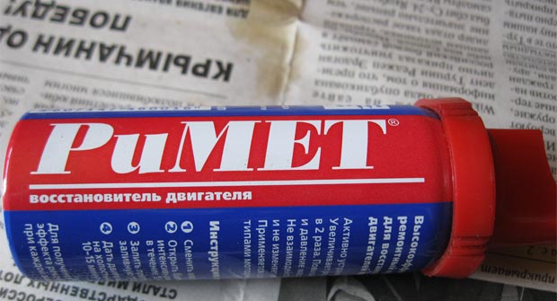

    Понаблюдаю за темой. Я при каждой замене масла, на протяжении лет 20, во все двигателя, что у меня были, добавляю присадку "Римет". Обычно ощущаю, что после замены масла движок звучит мягче, или во всяком случае не жоще.

    А ты какой РиМЕТ льешь?
  9. Дядя Сережа
    4.109
    В смысле какой?
    Для двигателя, Екатеринбуржский. Бывает Римета в магазинчике нету, тогда "Риметалл" беру , это одно и тоже
    Посмотрел в интернете, да, их много разных. Я беру класический много лет с тех пор когда он еще в пластмассовых баночках начинал выпускаться.
    Не реклама https://avtozhidkost.ru/prisadka-rimet-dlya-dvigatelya-v-maslo-otzyvy/

    Это как религия, кто то верит, кто то нет. Лил в 21043/91г., понравилось. Когда купил 21043/2000г., моторист(друг) запретил категорически, что то там с изменившимися за годы зазорами, лил ХАДО и в следующую 2111. Ни с одной проблем не знал до 120 000км (продавал). Подсадил на ХАДО соседа по гаражу (у него был горький опыт с "ЕРкой"), лет 15 в Шниву льёт - без проблем.
