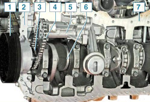

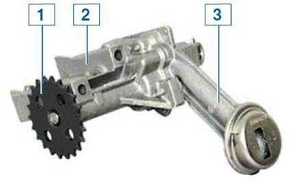

    Предположение все таки что этот звук после замены масла от цепи маслонасоса. И скорее всего он присутствует у всех. И по мере старения масла или досыпания /доливания всяких дополнительных присадок делают масло более " вязким" и этого звука не слышно. Или мотору становится чуть "труднее" работать и цепь всегда натянута как пример в пред сообщение дополнительная нагрузка на генератор ( обогрев лобового стекла) и звук этот исчез. Так что я за причину звука предполагаю как конструктивную особенность " брякание" цепи маслонасоса.
  3. Deda Aleks
    Если с вязкостью масла вполне себе вариант. То с нагрузкой и от этого натяжкой цепи думаю вряд ли. Цепь просто сидит на коленвале и вращает маслонасос. А тяжело двигателю, или нет, думаю ей (цепи) все равно.
    5.634
    Цепи все равно ,а вот ШПГ под нагрузкой видимо ровнее начинает работать чем и обеспечивает ее равномерный натяг. Но это все предположения т.к. за все время существования этого мотора F4R по отзывам в интернете на различных форумах так никто четко не ответил. Хотя по отзывам движки с этим стуком отхаживают по 300т.км и более.

    Ну вот прошло два дня после замены масла и этот брякающий звук исчез!!!! Вот такие чудеса у F4R мотора. Ни на холодную ни на горячую звука этого нет!. Поэтому осмелюсь предположить с более менее точным источником звука это все таки цепь маслонасоса и вязкость нового масла. М б.поэтому и сливное отверстие в картере вопреки логике расположено выше дна, чтобы на дне все таки оставалось пол литра " мазута" т.е.старого масла. Я обычно когда меняю масло перед заменой лью 1/2 литра нового ,чтобы стекло до чистого так и в этот раз сделал. Но такой звук услышал впервые . Хотя если бы захлопнул крышку капота сразу поехал по делам то этого брякания бы и не услышал вовсе .:bye:

    Конечно все может быть. Но неужто за два дня масло стало настолько грязным–вязким, что и вал без нагрузки крутится без рывков. И цепь болтаться перестала?
