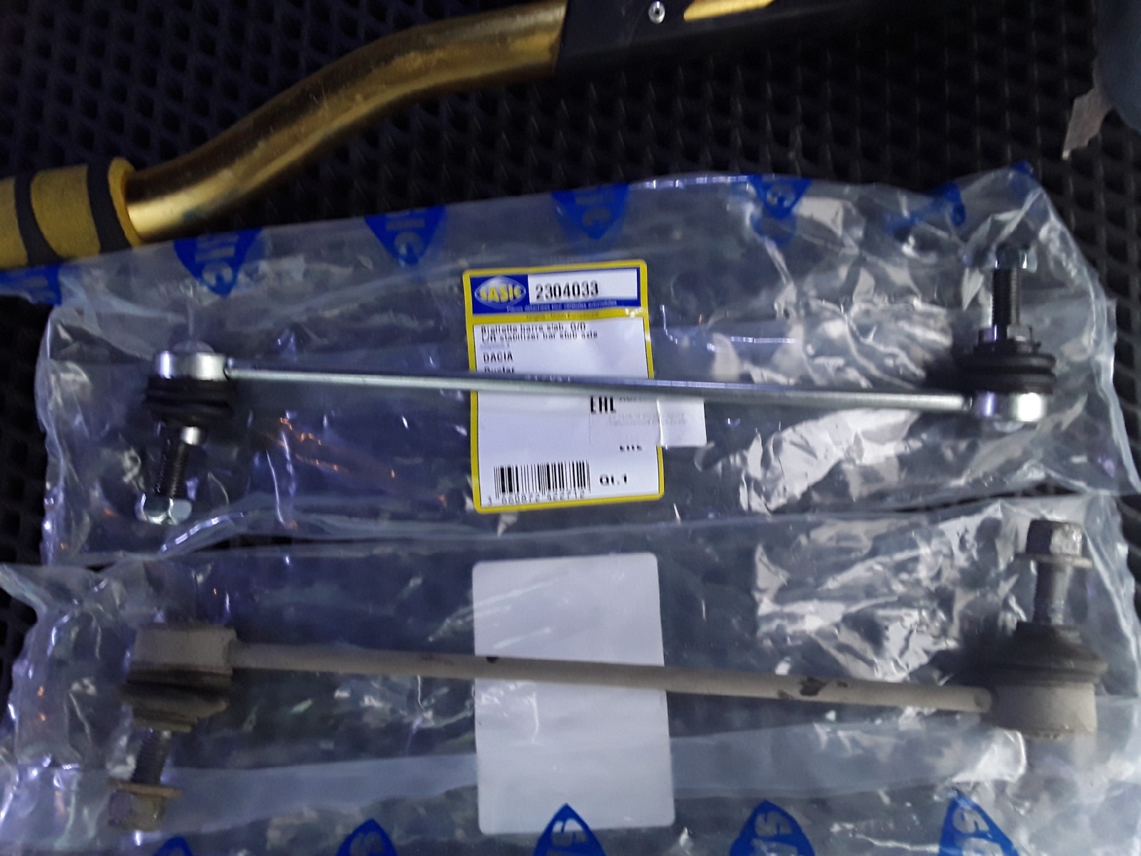

    Вчера произвёл первую самостоятельную замену стоек тяги поперечной устойчивости. Менял обе передние.
    Пользуясь случаем решил сравнить оригинал от Nissan и стойку Sasic:
    Не особо всматриваясь сразу видно более массивный корпус стойки от Ниссана, и в пользу Ниссана отмечу гайки с шайбами. Первые плюсы Sasic - гайки под ключ на 17 (ниссановсние гайки под 16-тый ключ - редкий размер ключа).
    Продолжим:

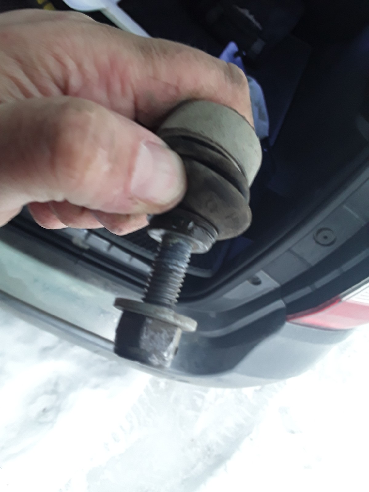

    На примере отслужившего шарнира ниссановской стойки видно:
    пыльник обжат стальным пружинным хомутом. При надавливании на пыльник из-под хомута выделяются пузыри (на отказавшем шарнире). Подробнее не разбирал, мне этого хватило для вывода, что пыльник прорезало хомутом, и на шарнир попадала вода.

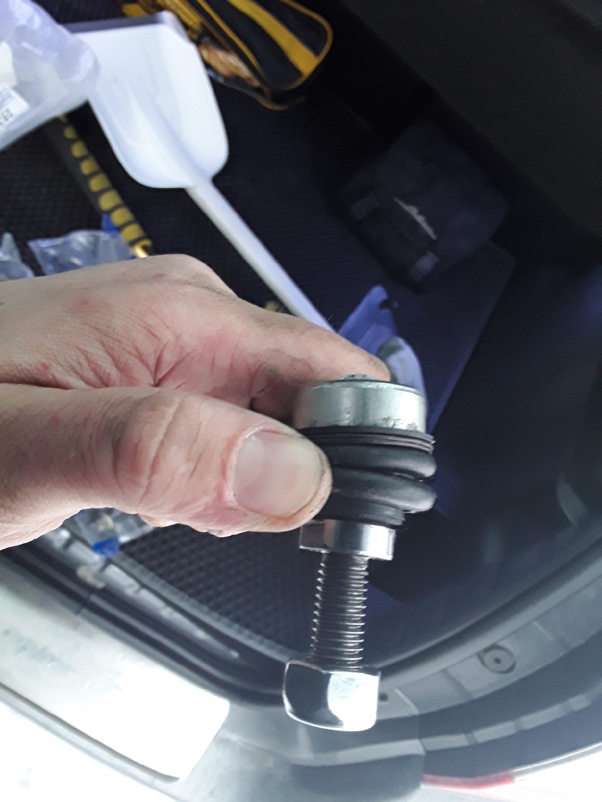

    Стойка Sasic на этом же пыльнике имеет не стальной хомут в этом месте:
    С виду данный хомут напоминает резинку для купюр, но подцепить ногтем не получилось, а отвёрткой побоялся, что поломаю... Но учитывая полученный опыт от ниссана, появляется надежда на более долгий срок работы стоек.
    Кстати, левую переднюю стойку менял по гарантии. Отличается от родной ниссановской тем, что не окрашена, и формой пыльника, жаль фото забыл сделать. Она пока осталась исправной, лежит теперь как запасная.
    В общем, вот все отличия, что наглядно бросились в глаза. Посмотрим сколько отслужат эти стойки, чтоб сделать более правильные выводы. Стойки Sasic не комплектовались шайбами, поставил без шайб, т.е. гайки касаются металла в местах крепления. Не знаю, на сколько это критично, пишите своё мнение на этот счёт.
  10. Docc55rus
    По правильному, гайка с фланцем должна быть.
