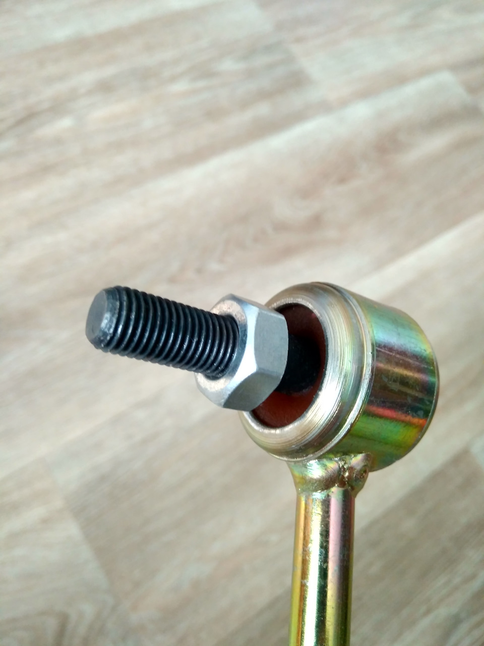

    У моего знакомого террано 2017 года на 20 т.км застучали эти стойки(стоковые) заказал такие "Нет износа" NL193 , поспрашиваю как они...
    У другого (автослесарь) такой же (обычные болты залитые в полиуретан) фирмы на мазде 3 стоят уже третий год претензий нет до этого раз в сезон обычные менял разных производителей , а эти говорит и дешевые и уже пережили"стандартные" на три раза.
    вот фото взял с драйва
