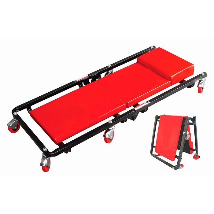

    5.964
    У нас машина достаточно высокая и все с мыслями собираюсь лежак приобрести всего 3200 руб стоит на ОZONЕ , но все терзают сомнения как часто он мне будет нужен ?
