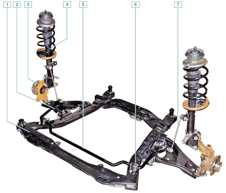

    А если заняться буквоедством, тяга должна принимать нагрузки на растяжение, а стойка - на сжатие.
    то есть стойка - это когда сам стабилизатор выше рычага, ну или места крепления к подвеске, а тяга - когда ниже.
    на типичном макферсоне - стабилизатор внизу, а место крепления - вверху на стойке амортизатора, то есть там - тяга,
    а на вазовском макферсоне - стабилизатор находится выше нижнего рычага, то есть там уже стойки.
    А вообще там нагрузки и на сжатие и на растяжение.

    А ведь это из серии: Трамблер - Прерыватель-распределитель. Специально посмотрел, как ее в магазинах называют. Чаще всего - тяга/стойка. Видимо, чтоб реже носом тыкали (поучали). На втором месте - стойка, и лишь на третьем - тяга.
    А вот эту книгу не я писал:
    Передняя подвеска: 1 – подрамник; 2 – рычаг подвески с сайлент-блоками и шаровой опорой; 3 – поворотный кулак со ступицей и подшипником; 4 – амортизаторная стойка; 5 – штанга стабилизатора поперечной устойчивости; 6 – подушка стабилизатора поперечной устойчивости; 7 – стойка стабилизатора поперечной устойчивости
    http://www.renault-duster.dv13.ru/perednyaya-podveska/
    Хотя по позиции пять у меня к ним тоже есть претензии. Я бы это не штангой а торсионом обозвал.:rtfm:
