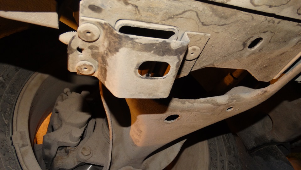

    Периодически появлялось позвякивание откуда то спереди . Источник выявил когда устанавливал передние диффузоры . Есть такая планка скоба защитная на передних рычагах вследствии его деформации срезало заднюю клепку и она болталась и гремела об рычаг , взял заклепочник и закрепил ее. Вот фото с тырнете для наглядности, в моем случае была сорвана задняя заклёпка.
