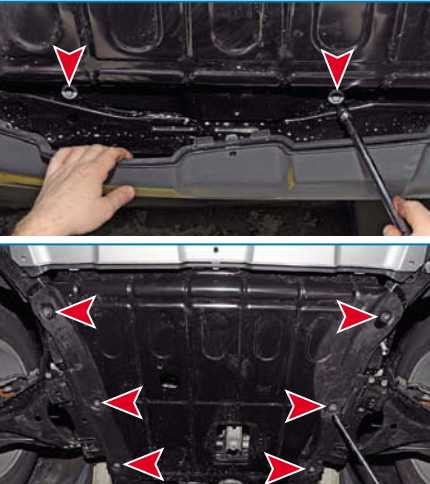

    Вот у меня странный звук на авто появился ,когда сдаюсь назад при движении глухой тук справа, при возможности заеду на ямой посмотреть, что бы это значило?
  3. taba4ok
    "Лязгает" всю дорогу, редко и нециклично, даже когда замедляюсь для парковки. Сосед даже новое определение этого звука дал (попросил его послушать, когда подъезжал к парковке)- "как удар двух "лысых" сварочных электродов.) Со временем сейчас напряжённо. Но будем планировать подъемник или стенд с включением хода колес и слушать где источник.

    По своему опыту(многочисленному) советую всё же подтянуть болты(все) на защите.

    Сделано. Несколько раз. И не одними) руками. Ещё раз попробую...лишь-бы резьбу не сорвать.)

    У меня М10, с трубой отворачивал шесть штук.
    5.964
    Чаще всего бывает такое передний средний болт прикручивают не туда, я так сослепу давно ещё когда менял масло традиционно , прикрутил это средний болт не в тему , какое то время было норм , потом появился лязг на неровностях ,потому что середина не была зафиксирована.....

    Тогда не стоит. Голову оторвёте болту.
  9. taba4ok
    Ладно), уговорили. Завтра с суток сменюсь, заеду на эстакаду. Как поговаривают: - Семь раз...)))
    5.964
    А лучше снимите ее и без нее проедьтесь ,возможно и не поможет ,но мысли о том что гремит защита двигателя точно будут не актуальными...

    Зачем 10-ка? Ну 8-ку вместо штатной сорванной 6-ки еще могу понять.
