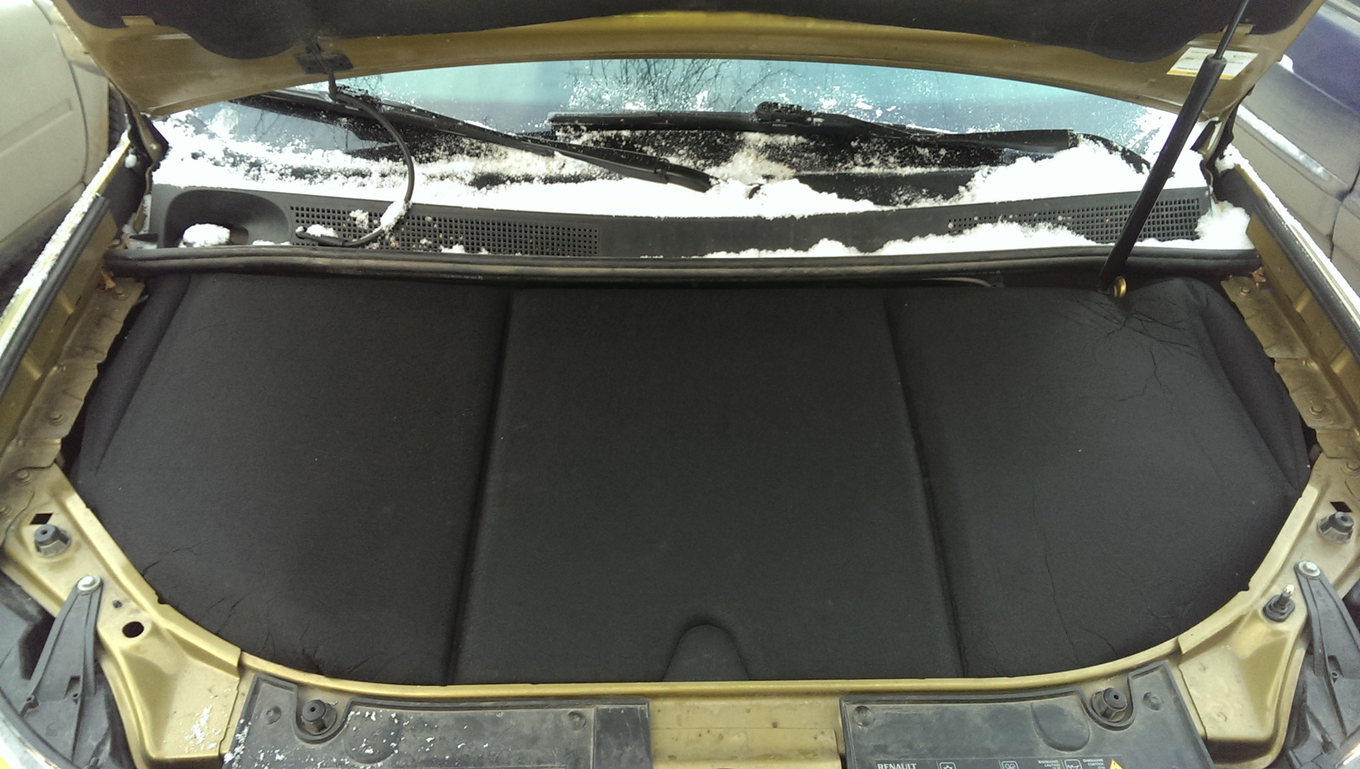

    Выкинул автоодеяло сыпется из него типа стекловаты ,но почти два года отслужило. На замену поставил как на фото , сильно быстрее двигатель не заметил ,что остывал, взял рекомендованный размер ,а он чуток уже ,зато стали не замерзать форсунки омывателя лобового стекла и свечный колодцы меньше всякой шняги сыпется (фото не мой с тырнета)

    Сколько стоит?
    Моё одеяло уже 10 лет, сыпется, зашивал - искололся. Тоже хочу поменять.
    5.985
    Я такое через эмекс брал, по мне лучше чтоб не рекомедованные 600мм ширина ,800 мм. Клуб Ниссан Террано | Форум Terrano-Club.Ru | Фото: upload_2021_03_16_16_29_26_286.png
    ааа370, taba4ok и Путин нравится это.

    а что за материал, пластик ?
    5.985
    Вспененый полиуретан обшит тканью . Да в интернете полно о нем отчетов.
    https://www.drive2.ru/l/508808902431736135/
