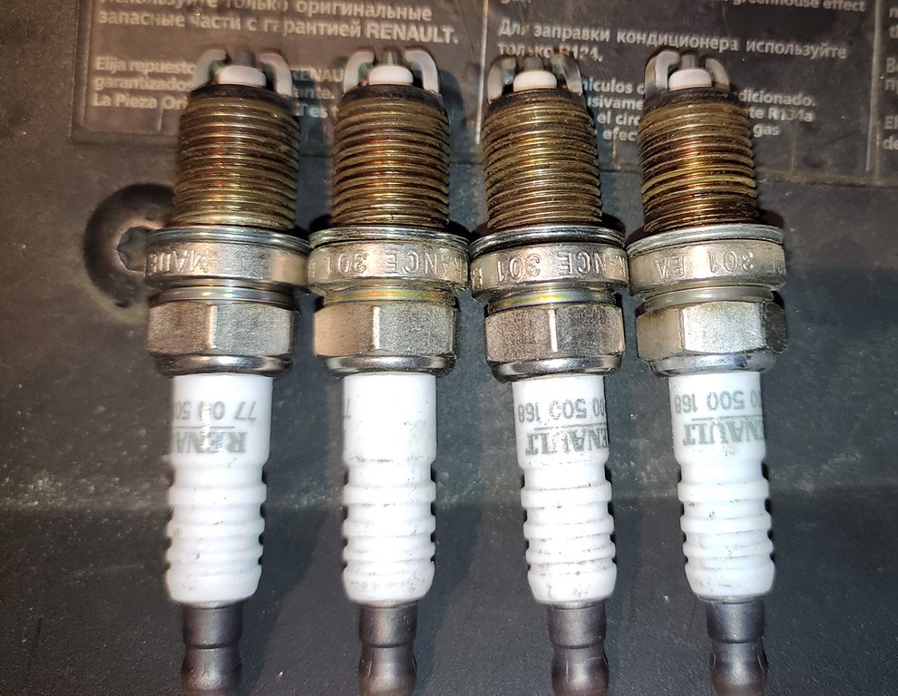

  7. Андрей Кошкин
    Ну всё как я и предполагал. Причина моргающей лампочки аккумулятора нашлась в первом цилиндре.
    Одна из четырёх новых свечек оказалась бракованной - била искрой не только в цилиндр, но и в разные другие места )) На фото (справа) видны следы "пробоев", свечка проработала всего один день. При этом свои функции выполняла, двигатель работал ровно и нормально ехал. Но в момент зажигания видимо перегружала катушку избыточным током, что кратковременно "просаживало" бортовую сеть с положенных 14 аж до 11 вольт. Вот лампочка и вспыхивала синхронно с первым цилиндром.
    Свечку заменил, проблемка ушла.
    Слева, для сравнения, старая исправная свеча, проехавшая 45 тык. Её обратно и воткнул ))

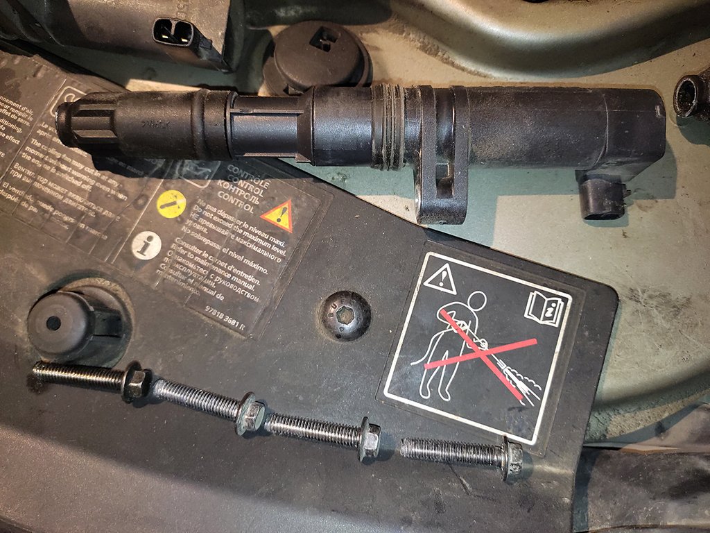

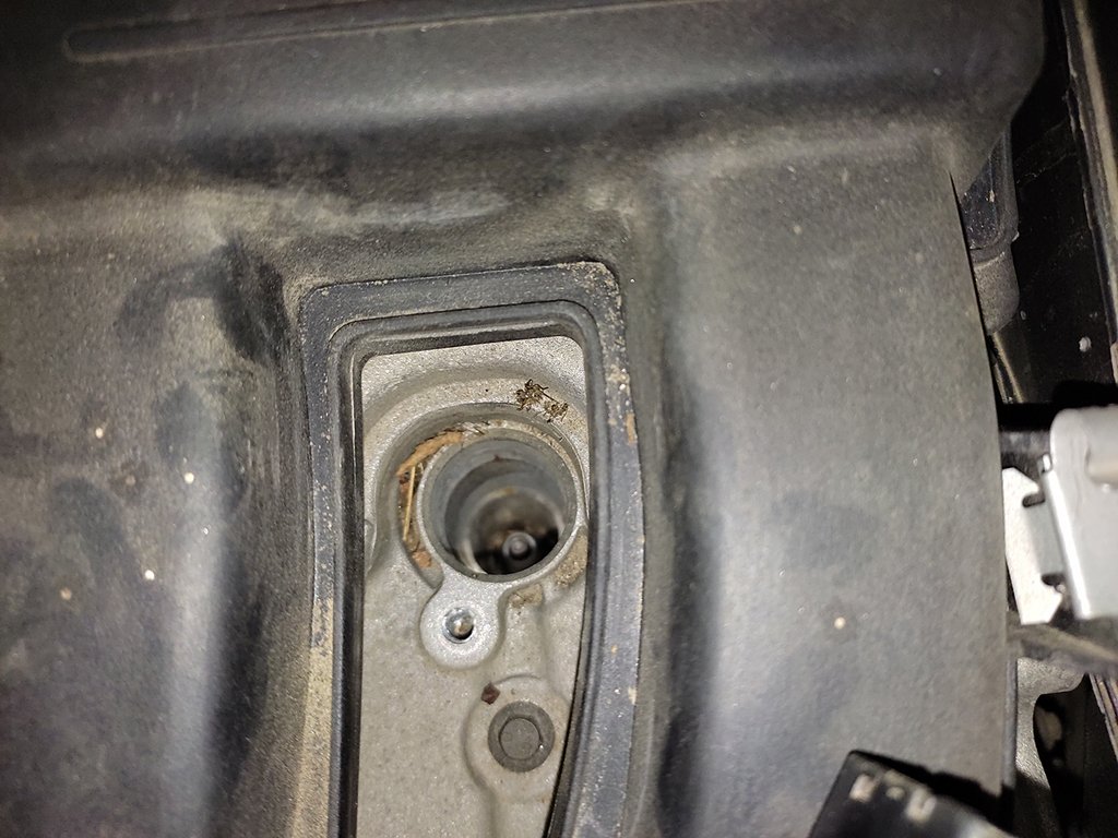

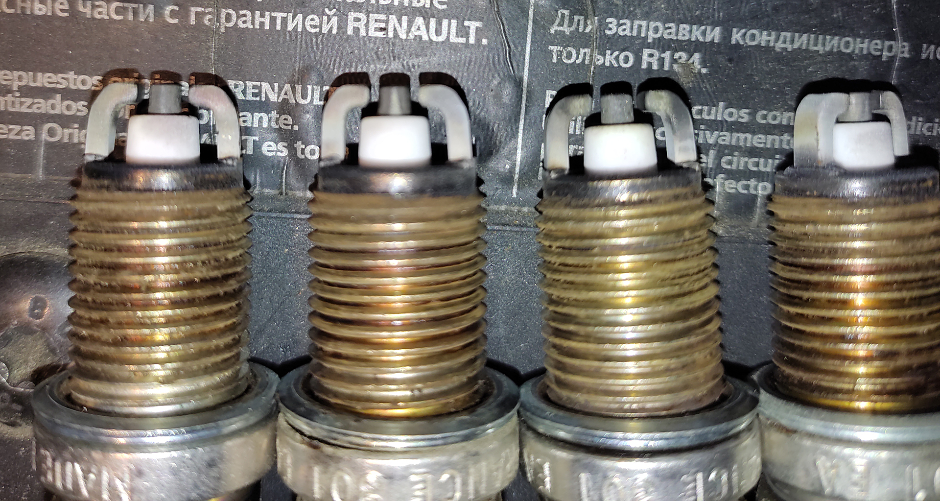

  10. Strusto
    1.795
    Профилактически, чтоб не прикипали, вывернул свечи.
    В колодцах и вокруг мусор есть, но немного
    Колодцы пропылесосил отрезком шланга, вставленным в щелевую насадку
    Вокруг датчика фазорегулятора запотевание есть, но небольшое для 11 лет, прокладку заранее не купил и не заменил, соответственно
    Уплотнительные колечки на катушках купил заранее, но менять не стал, оставил старые
    Свечи, естественно, для пробега в 22 т. км в идеале
    Проверил все зазорчики, щуп 0,9 мм проходит, 1,0 не проходит, все хорошо
    Да, болтики крепления катушек затягивал рукояткой отвертки, чтоб не сорвать.
