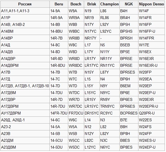

    Мне буквенные обозначения не так важны в данном случае. Как калильное число по российским стандартам у нас свечи используются с калильным числом 17 . Знание этой цифры значительно облегчает поиск свечей для нашего мотора и сужает круг поиска только до размера резьбы и длины свечи. ))))) .

    Глянул по табличкам соответствия, наши 17 как раз соответствует 7 у Боша :)
    K S V Perm (Сергей), ааа370 и perlinganit нравится это.
    5.908
    Так точно ,поэтому оставлю это здесь. Хотя здесь и мало фирм ,но хоть сколько то. У меня просто такая " портянка" из этих фирм на телефоне с калильным числами и соответствия , что глаза сломаешь пока найдешь ,что надо.
    А эта табличка проще :).

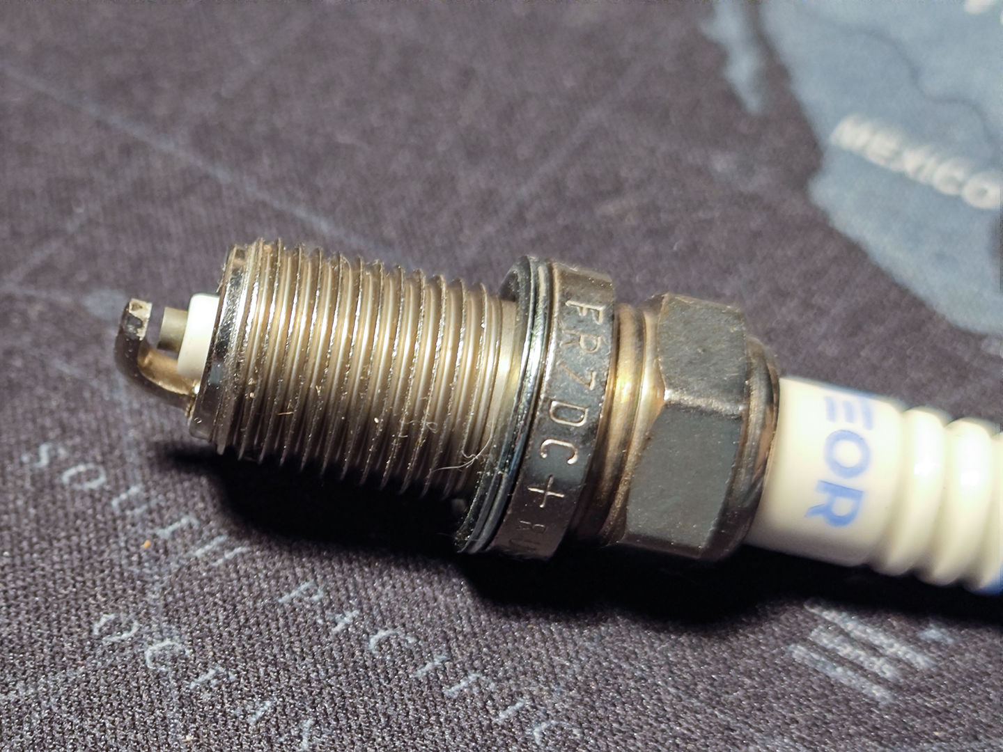

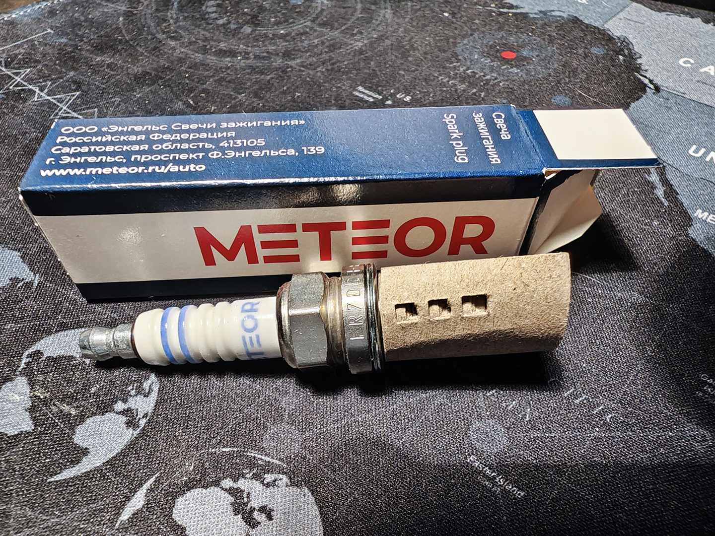

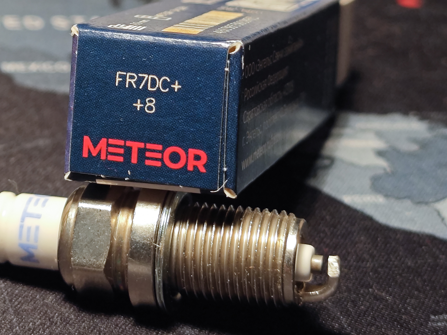

  11. Strusto
    1.736

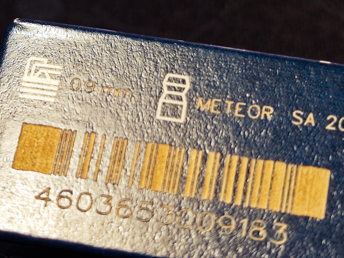

    Получил свечи FR7DC+ от Метеора, глянул одну, упаковка заклеена с торца, зазор ровно 0,9 мм, щуп проходит с легким закусыванием, когда буду ставить, увеличу до 1 мм. Сопротивление одной вскрытой свечи 6,9 кОм.
    И немножко картинок
    На упаковке значение зазора нанесено лазером, а не напечатано
    Хочется надеяться, что не подделка :)
