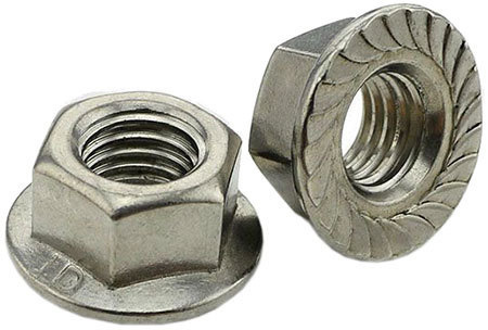

    Совпадение не более ,у нас транспорт простой без наворотов ,меняйте гайку на стартере на обычную а фальцовкой(родная которая) в топку . Замена не более 20 минут , и не слушайте того электрика который искал обгоревший провод , там тупо нет контакта , пошевелите будет ,в мороз подведет однозначно ....
    Ставьте такую гайку на стартере стоит она рублей 10 .

    Я бы с удовольствием, но сам я не смогу этого сделать, а механик (ЗНАКОМЫЙ попался!) на сервисе мне сказал, что чтобы поставить эту гайку, нужно вытащить силовой провод, для этого разобрать пол машины, вытащить старую а потом поставить новую. Я же не буду учить мастера и механика, как им работать. Вот что хочешь, то и делай. И денег, я думаю, это будет стоить не мало! По этому пока работает-подожду. Вдруг морозов больше не будет!!!
