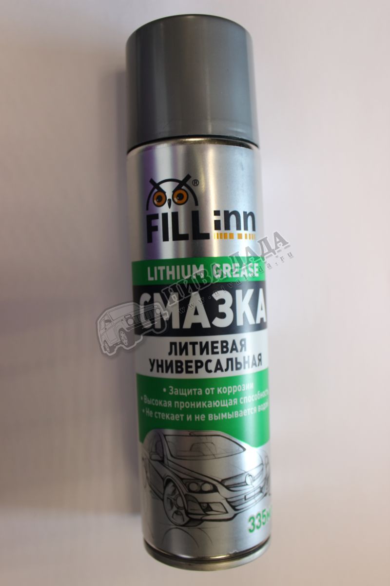

    Доброго времени суток. Была такая проблемка. Лечится снятием шруса. Снимаем с внутренней гранаты маленький пыльник. Очищаем всю ржавчину, закладываем смазку, ставим пыльник обратно на место. Устанавливаем привод на место. И о чудо, не скрипит!

    На самом деле вас развели. Судя по фоткам сальник не тек, соответственно он был исправен. Скрипел пыльник внутренней гранаты, как и у меня. Вытащили, почистили заложили смазку и собрали все обратно. Сальник тут не причем! Я тоже купил, теперь валяется в коробочке!
