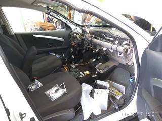

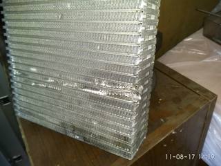

    Уж не знаю, что делала с машиной человек...говорит чистил кондей, но результат вот:
    ...всего то испаритель "запорол"

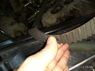

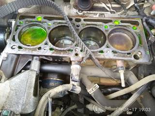

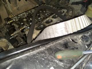

    Всем привет! Сандеро Степвей:
    ...печалька:
    ...по пробегу то (70тык) ремень ГРМ уже пора было поменять...теперь ремонт, достаточно дорого...

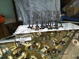

    Всем привет! "Гнёт ли клапана на 16-ти клапаннике при обрыве ремня грм - ответ однозначный: Да"

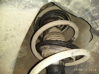

    И из странных поломок - Рено Клио, лопнула пружина передней амортизационной стойки, как итог, опорный подшипник разобрался и скатился вниз, по остаткам витков пружины:
    ...давненько такого не встречал.

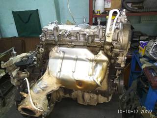

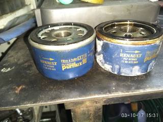

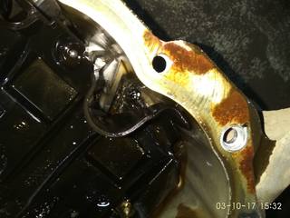

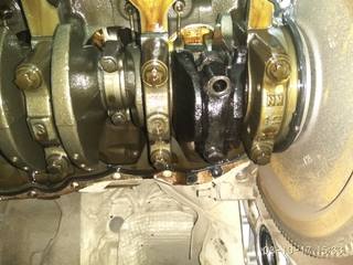

    Всем привет, привезли Дастер 1.6, что то постукивает в моторе, рыли копали и нашли:
    ...болт крышки вкладыша, остатки самого вкладыша, обнаружились в поддоне
    И виновника событий тоже обнаружили -
    Один из фильтров подделка...клапан в фильтре, перекрыл подачу масла.
    Разобрали:
    перебрали:
    собрали установили и помчался Дастик дальше:dance3:

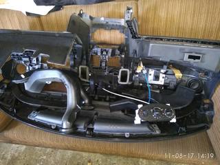

    Всем привет!!! Очередная "няшка" - Дастик1,6пробег за 70 (машина в работе,батарейка отключена, так что, шиток пока вне доступа). Ну что, все как обычно..."пролюбили" хлопцы то60: вот итог :
