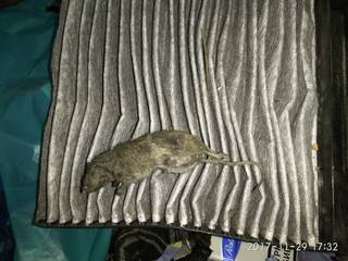

    Всем привет...салонник надо менять чаще, парковку выбирать от мусорки подальше...

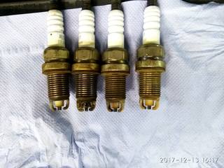

    Всем Привет!!! " Новогодние сказки от Алексавто":
    Приезжает к нам девушка..."Машинюгу колбасит!!!" (Логан)
    На самом деле много девчат приезжают...ну не суть.
    Фраза: "Ребят, звонила вам, но труба молчала, поняла, что выходные...заскочила в сервис по дороге...а они написали мне в бумаге...вобщем вот....машуну трясёт, и я всё равно решила к вам, сделайте короче что нибудь...вот"
    Отправили красавицу пить чай в офис, успокаиваться, а тем временем стали разбираться с машиной, приговор механиков, того сервиса куда обратилась наша красавица был следующим - "Поршневая в ремонт, колектор выхлопной под замену, вместе с прокладками, катализатор забит - удалить, перешить машину на евро 2 , ну а иначе не едет" +куча работ по подвеске.....
    Начинаем потихоньку осматривать - подвеска в удовлетворительном состоянии, выхлопная, так же не вызывает нареканий, но ведь её трясёт???
    Выворачиваем свечи -
    ...мдаа...кто бы мог подумать, а?
    Не далее как на днях, а то и сегодня, "мчитсу" к нам меганчик и как вы думете что с ним??? Правильно, снова заново!!!
    ...давайте жить дружно, давайте уважать друг друга!!!
