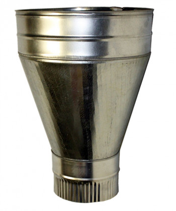

    Ну вот побродил по различным форумам , почитал и посмотрел видосы по пеллетной горелке . Этой теме много лет и более широкое развитие она получила на Украине ,а изначально у поляков и америкосов , по крайней мере у них больше всего тем по этому вопросу, многие были из Донбасса датируются , но несмотря на дешевый уголь ,предпочитали топить пеллетами .
    Изготовление ее действительно несложное , требуется труба квадратная 100х100 длиной ~30-40см толщиной металла 3 мм это топочная камера где будет располагаться корзинка . Квадратная труба 80х80 это приемник контейнера с пеллетами емкость по желанию,тут можно и 1,5-2 мм длиной 25-35см ,самый малый колосник из него можно сварганить корзинку +чугунные электроды в помощь как вариант можно конечно из нержавейки, водосточная оцинкованная труба ,воронка водосточная , ну и немного листового железа для дверцы топки и тонкого метала для экранов . Из инструмента дрель , сварочник , болгарка и несколько часов времени ....
    На гравитационной горелке (без шнека) это действительно не так просто, но и тут народ нашел выход , путем создания разных "корзинок" (топочная камера) , т.к. корпус горелки один и он универсален в этом случае . В зависимости какая температура нужна , но в моем случае хватит самой маленькой и экономичной т.е. одной штуки(корзинки)

    Это точно, именно такие переходы у меня с "сандвича" на обычный дымоход.
