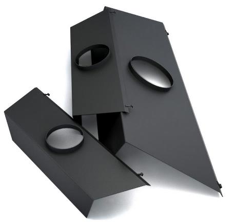

    У меня на даче проблема с отоплением кухни т.к. там нет печки ,были мысли ставить эл.тепловентилятор там ,но увидел ,что все намного проще решается при печках типа как у меня серии и им подобных воздухогреек с помощью "теплосъемников " для отвода теплого воздуха через канал в требуемое помещение по желанию может устанавливаться вентилятор для большей эффективности
