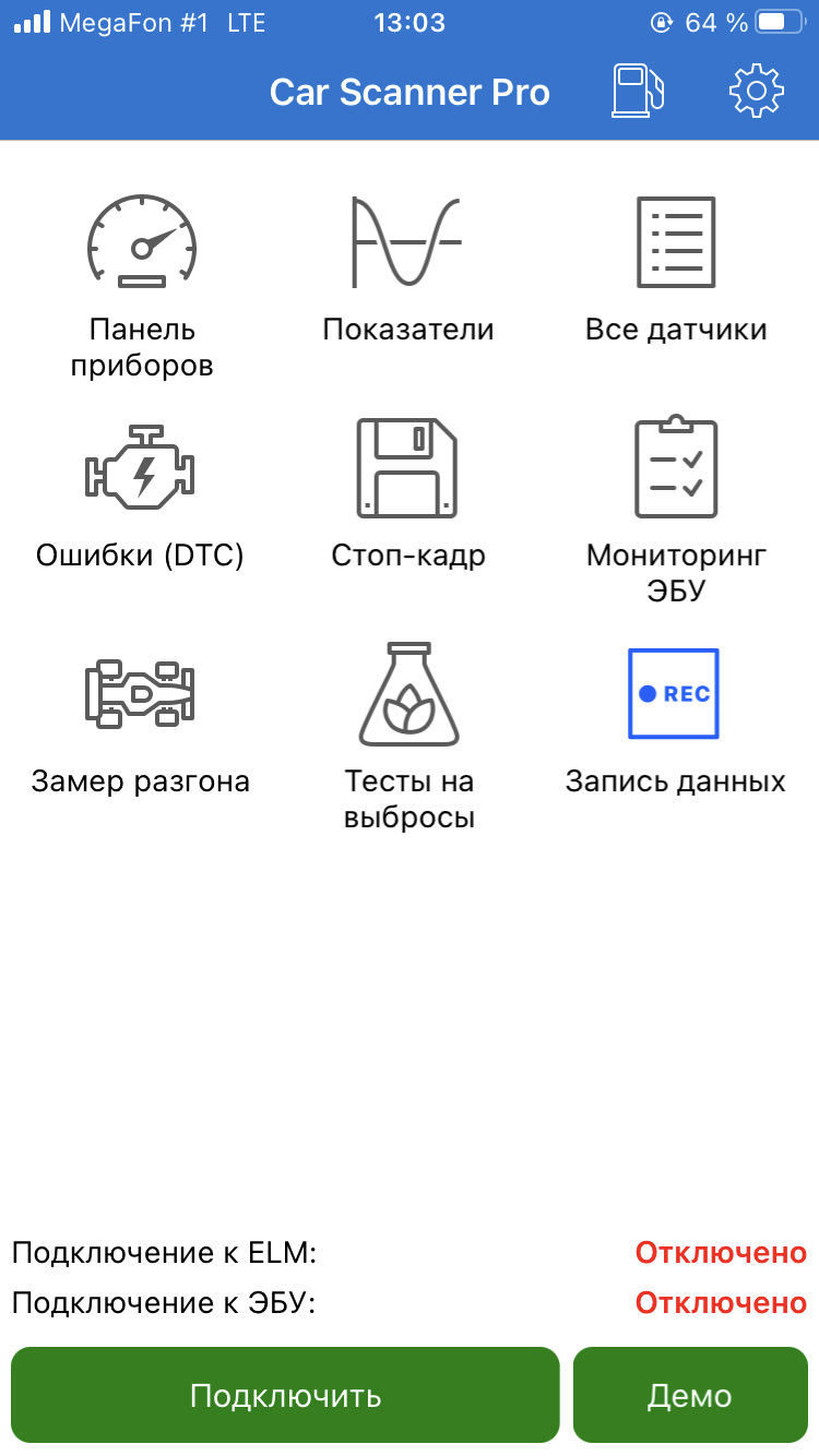

    Там в самом начале при подключении на табло есть кнопка REC под ней надпись запись данных, при нажатии на неё появляются сохраненные файлы если нет, поставьте галочку , и всегда можно посмотреть данные выбранных вами датчиков с выбором наиболее удобных вам графиков и кривых различных показателей ...

    Илдар, а какой профиль автомобиля у Вас стоит в программе?

    Клуб Ниссан Террано | Форум Terrano-Club.Ru | Фото: Screenshot_2022-12-02-06-43-40-739_com.ovz.carscanner.jpg Клуб Ниссан Террано | Форум Terrano-Club.Ru | Фото: Screenshot_2022-12-02-06-43-40-739_com.ovz.carscanner.jpg
    Duster ph.2/Terrano 3 2.0 F4R(RU)
    У меня так.

    А 17 год тоже относиться к ph.2?
  6. taba4ok
    С февраля 2016 наш ниссанчик уже стал рестайлинговым (Duster ph.2)/
    Волчара нравится это.
    5.972
    Я не заморачиваться и установил Дастер. И ещё какая у вас версия ? У меня платная , уже точно не помню кажется рублей 200 была.

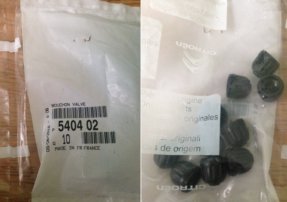

    Ну поменял сегодня термостат. Работы на 25 минут. Открываться стал на 90 гр., а вентилятор охлаждения срабатывает на 99 гр.. по карсканеру Антифриза долил 450 грамм. А вот колпачек от для спуска воздуха пролюбил. Поставил от колеса, думаю будет держать.

    Сейчас схожу посмотрю, но вроде на 89 гр. А вот за пробку штуцера переживаю, будет ли держать колпачек от колеса...
    5.972
    Пишут ,что держит ,но лучше ставят который потолще вот типа такого ну и чтоб резинка была внутри .
