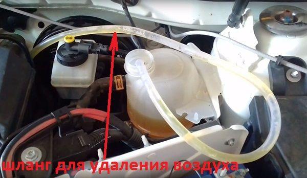

    5.928
    Сегодня замело город снегом, хоть и коммунальщики старались , но даже на центральных улицах каша , за бортом всего -5° , а т.к. указатель температуры ож перед глазами , то зимой цифры температуры ОЖ +95-98°С ,стали напрягать, вентилятор не включается ( потом вспомнил ,что у нас он кажется ~100°С включается). Из печки шпарит очень горячий воздух ,пришлось убавить. Видимо так сильно возрастает нагрузка на мотор даже при не большой каше на дороге, но пробку воздушную если это все таки она виновата , попробую выгнать более радикально с помощью шланга
    одетого на штуцер для выгона воздуха и другой конец опущу в расширительный бачок, по прошлому разу после замены термостата выгонял через некоторое время после стандартной процедуры так же воздух и после этой процедуры 70мл ож пришлось долить, точнее не помню.

    Было такое с воздушной пробкой, деды во дворе подсказали. Заехать передними на горку высотой по пояс, встать так и 2-3 минуты держать обороты на 3тыс. Мне так помогло.
  9. K S V Perm (Сергей)
    7.902
    Знаем такое, но там смысл был в том, чтобы задрать как можно выше заливную горловину. Но по факту помогало!
    5.928
    Да так то да , но это когда у авто не было специального штуцера, с ним намного проще можно сказать в разы проще. Но немного воздуха все таки остаётся "бродить" и тут либо периодически откручивать его в течении некоторого времени это колпачек на штуцере или за раз радикально прогнать через шланг. Вот типа как на картинке .
    taba4ok и Вадим67 нравится это.
