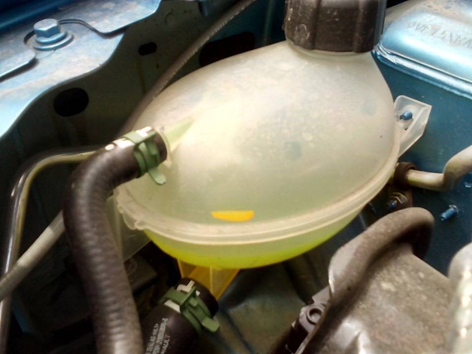

    спасибо. мне можно было не напрягаться конечно т.к. температура ОЖ не достигала критичных значений , но вот после пары раз традиционным способом выпускания воздуха из системы откручивания штуцера для стравливания воздуха ( предварительно открутив пробку на расширительном бачке ,чтобы сбросить давление в системе ,затем обратно плотно закручивал пробку расширительного бачка ) . Температура перестала достигать таких высоких цифр , напрягало то что на спуске при торможении двигателем температура оставалась в пределах 95-96° С ,а спуски у нас довольно протяженные. Так вот вчера очередной раз типа профилактически открутил штуцер для стравливания воздуха , при движении температура быстро достигла 95° затем опустилась до 86° ,после чего устаканилась в районе 89° и перестала колебаться ,все таки зима и при движении достаточно встречного холодного воздуха ,а тут такая шняга . Да и не было таких температур накануне пока не "хапанул " воздуха в систему охлаждения...
    Теперь все стало нормально.

    Не "хапнет" система воздуха если в бачке хоть сколько-то есть жидкости. Незначительное количество пузырьков воздуха в системе буде появляться всегда при резком сбросе давления, как при открывании бутылки с газировкой, особенно горячей.

    Вот именно жидкости было на минимуме ,а я запарковался мордой вверх ,вот и хапнул ,пропустил так сказать момент ,когда надо было долить ОЖ на моем авто стабильно раз в год мл 200-300 надо ,течи ни где не обнаруживал

    Если жидкость там была, даже на минимуме и ниже минимума, то не должен хапнуть. Это надо чтоб уровень в бачке стал ниже уровня в системе охлаждния двигателя. Не утверждаю, но пытаюсь представить как нужно для этого наклонить машину
    5.907
    Видимо уровень был ниже минимума , мотор работает, жидкость "бултыхалась" в бачке и в стечение обстоятельств на какой то момент оголился всасывающий патрубок в бачке т.к. писал ранее авто поставил мордой вверх . И пока услышал журчащие звуки в печке пока сообразил ,что к чему .....
