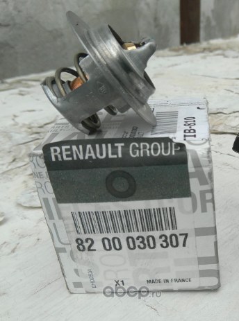

    Почитав форумы по термостатам на Дастере ,промелькнула такая инфа ,что на Автофрамос "грешил" тем что , втыкал в наши моторы такие термосы Renault 82 00 030 307 , в принципе ничего критичного ,но он открывается на 83° ... А посмотреть какой он можно тока сняв его .

    Коллеги, а какой Вы бы посоветовали (производитель)???
    5.972
    Сам не менял ,но учитывал бы опыт в бортжурналах к примеру -https://www.drive2.ru/l/9655425/

    Сейчас сходил проверил. На улице -3. Завел и через 10 мин температура была 70 гр., Где то 79 нижний патрубок начал теплеть, на 83 был заметно теплый. На 89 включил печку на 2 скорость и температура упала до 81 и выше не поднималась... Вот думаю, что ставить GATES TH23389G1 или RENAULT 82 00 772 985 или есть еще достойные варианты?

    Гейтц не брать, от слова СОВСЕМ.
    Оригинал 8200772985 , или VERNET TH6047.89J
