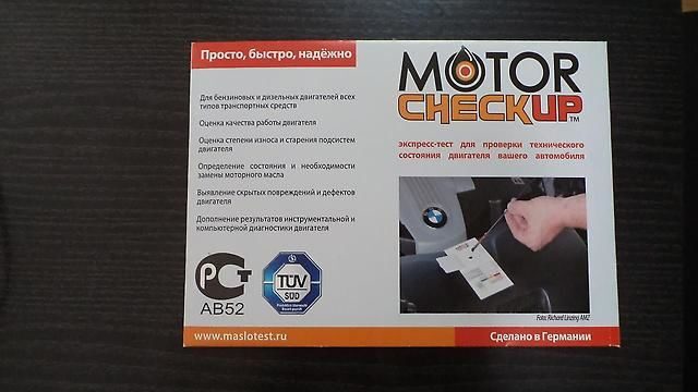

    Любую вещь можно довести до абсурда . Мне было интересна эта тема и думал ,кто в курсе этих методик и особенностей этих приборчиков . А тут предлагают диссертацию писать ;).
    Если б не мой маленький отчетик я б эту пробу просто не довел бы до конца и не понял бы как ее правильно делать , думал бы что этот метод не работает и он очередной фейк . Но заразившись темой про приборчики для себя раскрутил тему про капельный тест и он довольно информативен как оказалось (позволяет оценить не только чистоту масла ,но и состояние двигателя системы охлаждения и зажигания ), но сроки его оценки через 12 часов или специально сушить бумажку с каплей либо покупать специальные тестовые бумажки по стоимости с 1/2 китайского приборчика .
    Так что для себя выбрал самый простой метод который продемонстрировал ранее -обычная бумага и масло с щупа.
    На картинке Экспресс-тесты MOTORcheckUP стоимостью от 500 рэ.[​IMG] по
