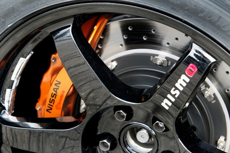

    Выкладываем фотоотчет по обслуживанию тормозных механизмов.
    При чистке/смазке мы снимаем скобы, тщательно очищаем их от грязи и ржавчины, достаем направляющие, также их очищаем, при необходимости меняем на новые.
    Далее осматриваем состояние всех пыльников, рваные меняем на новые из ремкомплекта.
    Если ржавчина не добралась до поршней и суппорта перебирать не надо, то смазываем направляющие, обрабатываем скобы медной смазкой и собираем.
    В среднем обслуживание одного суппорта занимает 40-60 минут.
    Данная работа рекомендована при каждой замене тормозных колодок или дисков, во избежание их неравномерной выработки и преждевременного износа, а также для улучшения эффективности тормозной системы – основной системы безопасности автомобиля.
    Желаем всем безаварийного вождения!

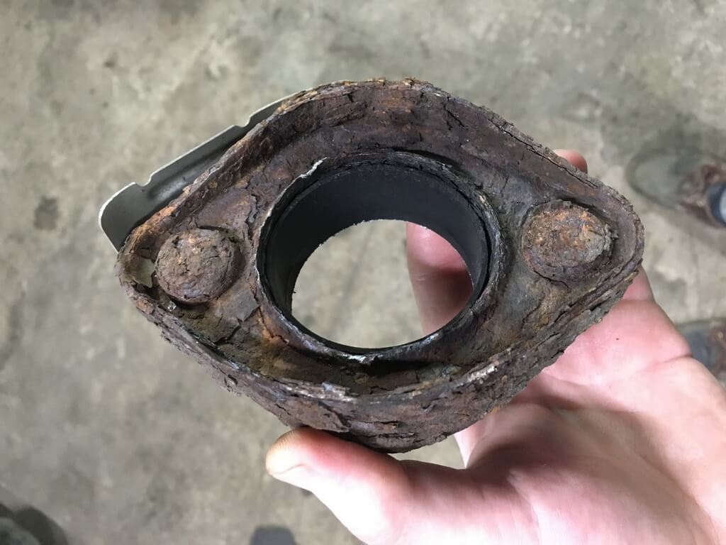

    Довольно распространенная проблема на многих автомобилях – отгнивание фланца на выхлопной системе в районе задней банки.
    Звук выхлопа при этом становится громким и неприятным (напоминает работу дизеля), а банка постоянно болтается при движении. Учитывая стоимость новой выхлопной системы, наиболее оптимальный вариант с точки зрения бюджета – установка специального хомута вместо этого фланца.
    Продолжение на нашем сайте
