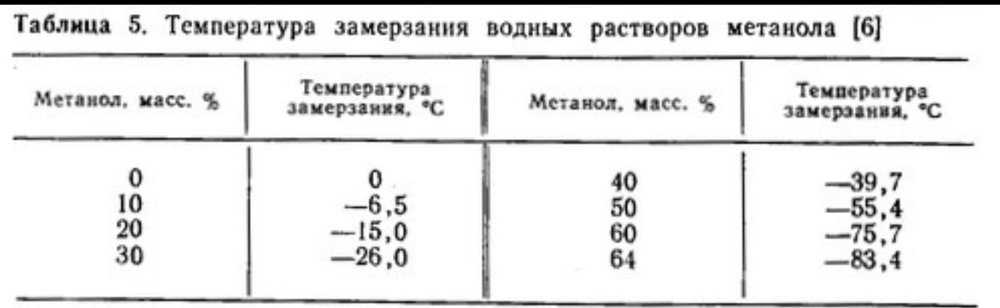

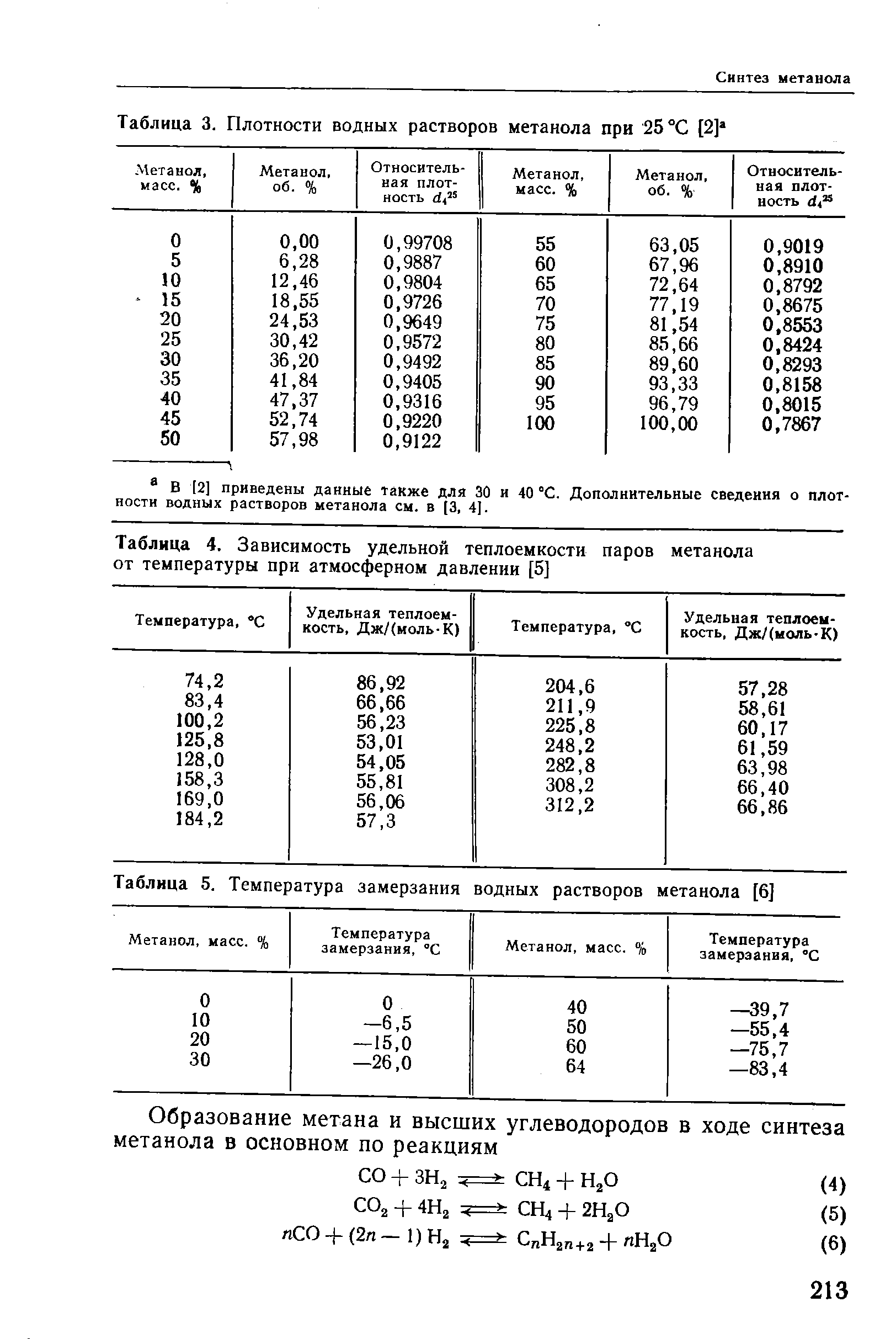

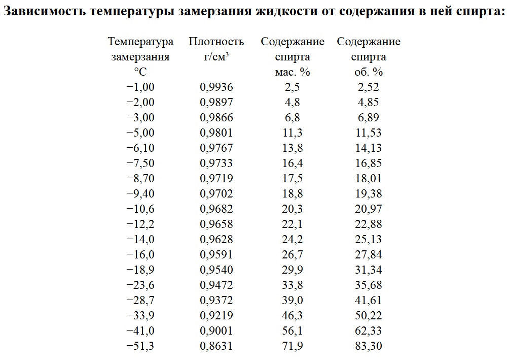

    Да прочитав тему по плотностям спиртов выяснилось ,что плотность у них близкая ,поэтому сгодится бытовой спиртометр и он показал 27-28% об для этилового спирта,
    Открываем таблицу плотности этилового спирта от %объема (именно такой показатель на спиртометре ) и видим ,что она составляет ~0,9591 г/см3
    Открываем таблицу с плотностью метанола и его %объема и видим ,что данная плотность характерна для ~30% об, что в принципе очень близкие показатели с учетом погрешности бытовых приборов .
    И путем открытия еще пары таблиц
    Клуб Ниссан Террано | Форум Terrano-Club.Ru | Фото: upload_2023-1-23_16-13-42.png Клуб Ниссан Террано | Форум Terrano-Club.Ru | Фото: upload_2023-1-23_16-13-42.png
    реальная температура замерзания Данной омывайки -22° , что скорее всего так и есть и это действительно незамерзайка на основе метилового спирта , т.к. были очень сильные сомнения ,что там концентрация будет соответствовать надписи , а то что не замерзла возможно не так долго и стояла при -26 ° , ну и погрешность бытовых приборов никто не отменял
