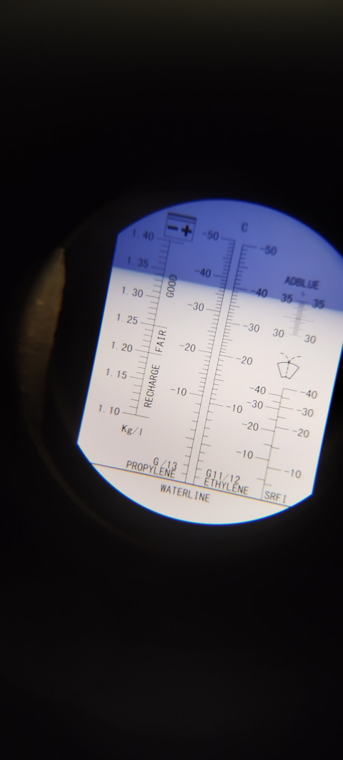

    Прикупил ОЖ на ОЗОН Type D , проверил рефрактометром температуру кристаллизации ,все совпадает ,можно менять .:good2:
