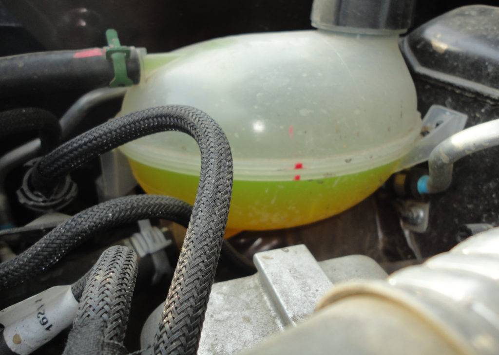

    С такой ценой можно таким способом менять достаточно часто. Менял во дворе, ничего не пролил, защиту снимать не надо.

    Подсоединил компрессор - куда?
    Путин нравится это.
    5.980

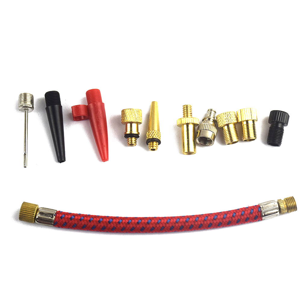

    В расширительный бачок в патрубок (лучше через переходник так плотнее он сидит) " обратки" (пароотводящей трубки) , а трубку в баклажку. Включаешь компрессор и погнала ОЖ через пароотводящую трубку в баклажку. Я делал на крытой стоянке супермаркета на прогретом моторе вышло ~5 литров.Но на всяк случай запасную баклажку лучше иметь под боком.[​IMG]

    У меня есть насадка на компрессор, которая плотно входит в патрубок. Включаешь секунд на 30, потом жидкость ещё минуту вылетает. Потом открываешь крышку бачка, чтобы стравить давление. И идёшь выливать в мусорный бак( очень не экологично). Затем повторяешь заново.

    Я черную /красную пользую насадку как на фото.
