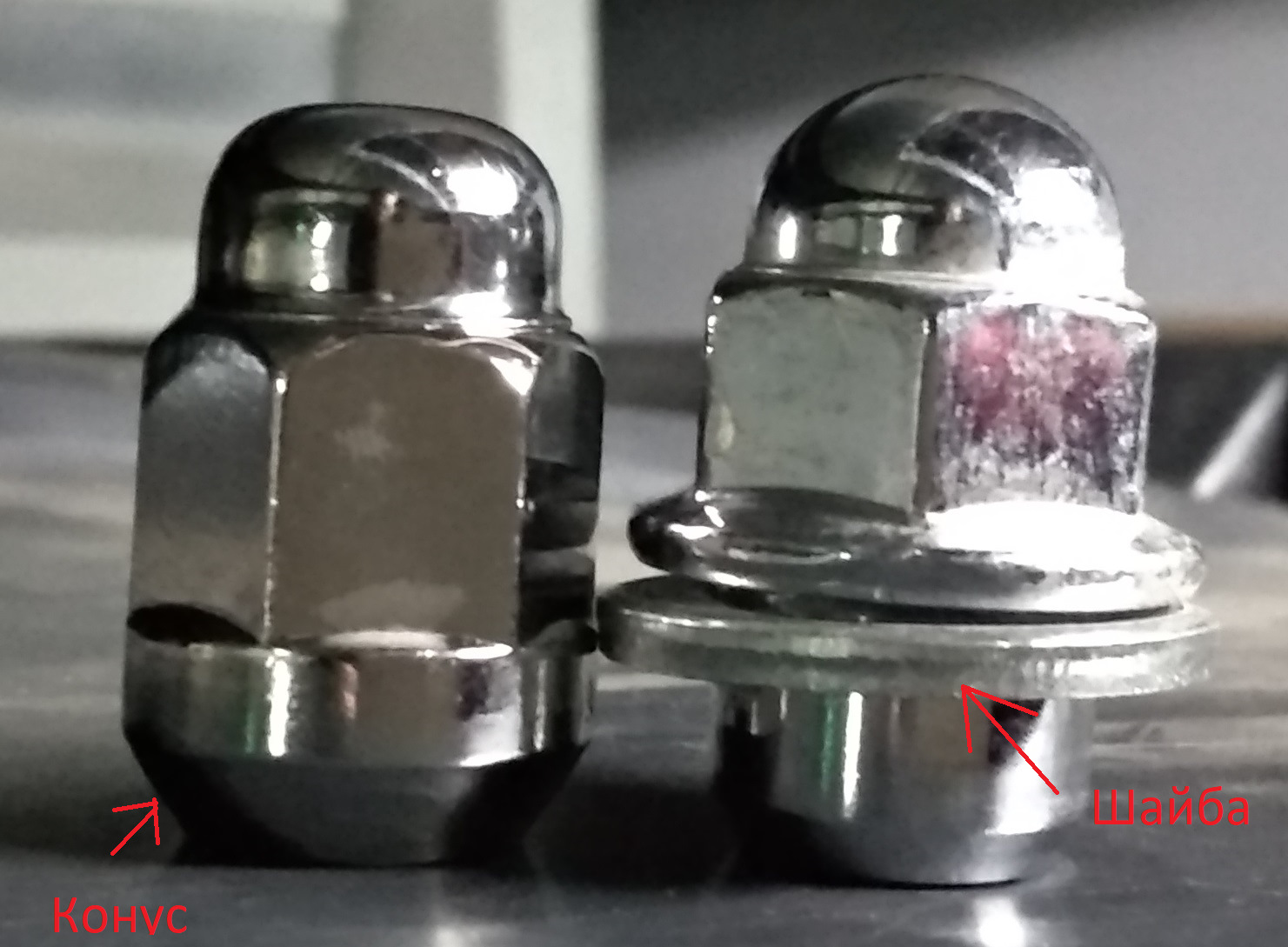

    Самые не подходящие это литые диски от мицубиси найти болты аналогичные гайкам несколько затруднительно
    Вот картинка гаек типа "нашего конуса" и их пресс шайбы
    У Хюндаев "сфера" , тож под наши болты с конусом не очень и т.д.

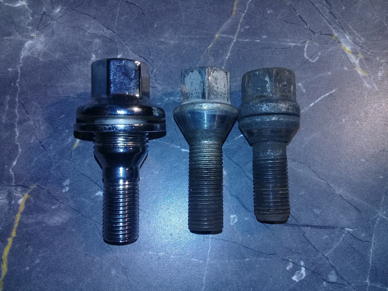

    Конуса вроде разные бывают помимо длинны...
    5.984
    Конус по мере снижение "длины" превращается в сферу , вот в принципе три часто встречающиеся разновидности ,
