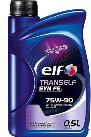

    И надо найти трансмиссионку на долив, живу в глуши, самое близкое что есть - официальный продаван Ликви-Моли. У Ликви есть аналог Nissan MT-XZ, только не знаю можно ли их смешивать.
    Ещё думаю заехать на ближайшие СТО, скинуть защиту, понять точно откуда течёт.
    В редуктора и раздатки вроде льют такую артикул 195286
    В МКПП на доливку TRANSELFNFJ75W801L

    Согласен, но опять же, я в глуши, даже с доставкой проблемы. Я сверился с руководством, там указано SAE 80W90, APIGL5, MIL-L-2105 С и D. Всем этим стандартам удовлетворяет обычный Лукойл ТМ-5 (MIL-L-2105D), который я нашел у бати в гараже. Кстати MIL-L-2105С действует с 1976 года, так что никаких нанатехнологий, мануал не требует. Ну и ещё Лукойл невыгодно подделывать. Завтра буду пытаться шприцом доливать.
