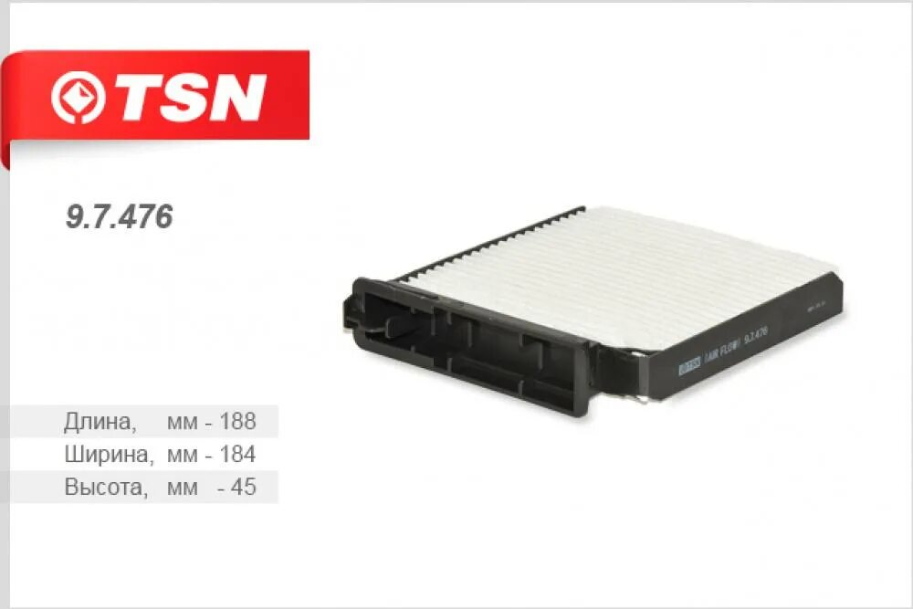

    В сервисе и сказали, что этот фильтр не подходит, не влезает и нужен другой с буквой Х в коде.
    5.989
    Посмотрел ,м-м сложно сказать он у вас без рамки я так понимаю ,вроде у меня на предыдущем Ниссан Кашкае такой стоял,без рамки т.к. там блок управления климат контролем и рамка в корпусе своя. Возможно Террано/Дастеры и продаются с климат контролем ,но в РФ вроде такие официально не поставлялись .
    Для своего Террано пользуюсь таким с первой замены ,меня лично
    устраивает цена качество. рублей 200-250 стоит .
