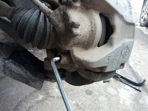

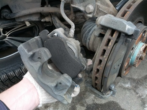

    Колодки отлично подошди, поменял гдте-то за час. Все ок
    Нужна головка на 18 или накидной. Но с левой стороны головкой и ключем не смог скрутить суппорт. Благо был накидной-рожковый ключ купленный для фф2 и вот с помощью его и удлиннителя в в виде 22Го все получилось. Тормоза гуд!
    Алексей МТ нравится это.
    не понял, а зачем такой ключ?
    на 2,0 колодки меняются с помощью 7 мм шестигранника (кстати, довольно нестандартный).

    Я весь суппорт снял, он-то этими болтами и крепиться
    Ну как мог:download:

    сурово! но в принципе, как вариант, иногда проще открутить 18, чем найти шестигранник на 7 :)
