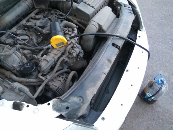

    Там в отзывах есть тонкости. Народ рекомендует разобрать сразу и смазать техническим вазелином шестерни - прослужит дольше.
    Кто-то пошел дальше - не только вынимает им масло, но вкачивает из канистры новое :)
    25.226
    Кстати, если вдруг кто недопонял как это работает, то вот краткая инструкция по эксплуатации :) Фотка из отзывов покупателей девайса. Из характеристик - качает 1 литр/минуту, т.е. на 5,4 литра для F4R потребуется 5-6 минут на экстракцию (слово умное!)

    Что интересно - на вех СТО куда я раньше приезжал менять масло, несмотря на наличие насоса для откачки масла, предпочитали поднимать авто на подъемнике и сливать старым способом, причем снятие /установка стальной защиты их не печалила.
  11. Deda Aleks
    Приходилось видеть, как народ этим пользовался. Вроде были довольны.
    "По некоторым свидетельствам - люди при таком способе выкачивают даже чуть больше, чем простым сливом."
    А вот это, как мне кажется, из области или желания, или фантастики.
