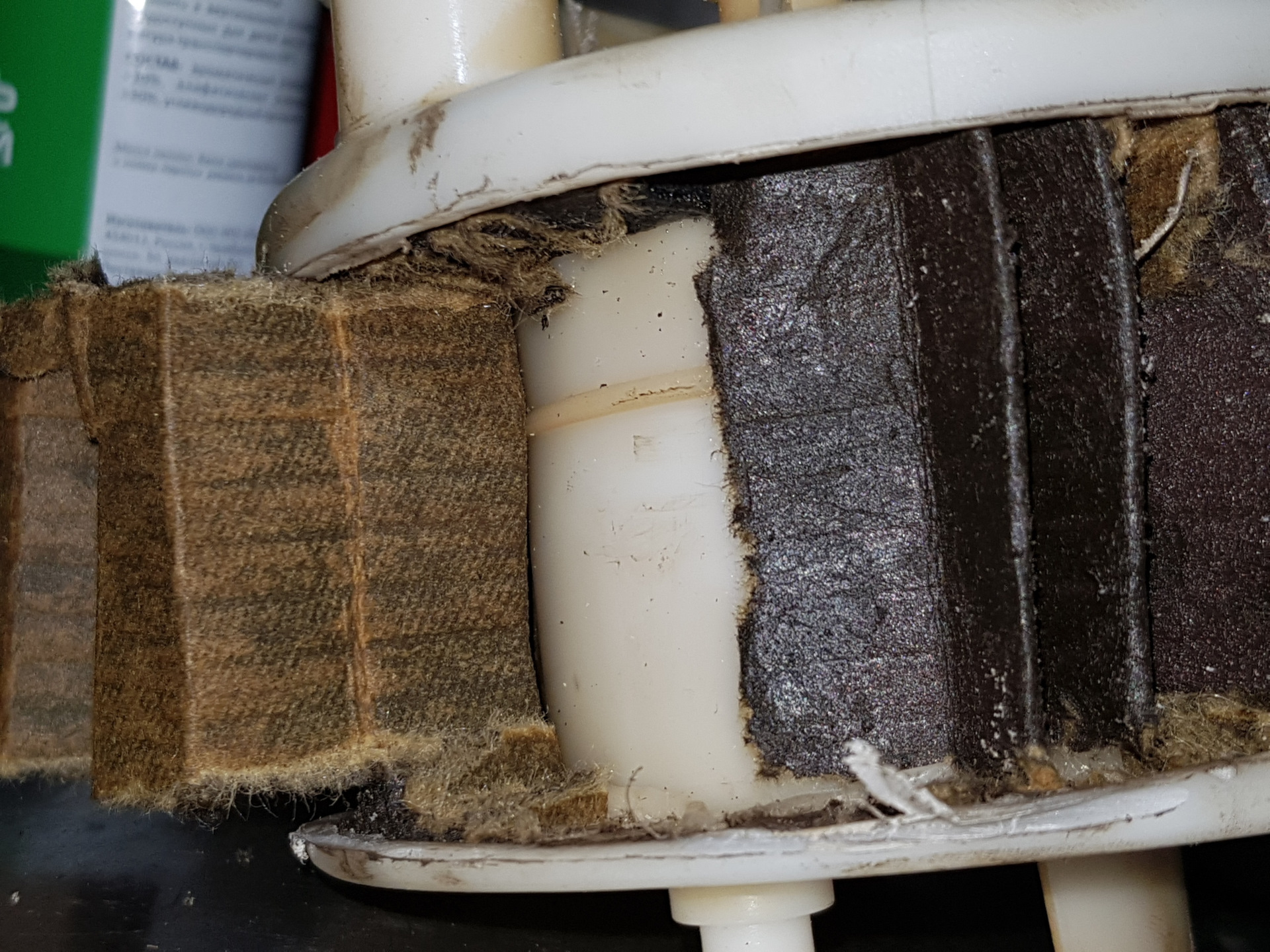

    Здравствуйте. Пробег моего террано уже приближается к 124000, по сервисной книжке пора менять топливный фильтр, остальные работы по то-120000 сделал у официала за 32000. Топливный фильтр менять не стал, т.к. во первых- заломили за него 18000- говорят меняется в сборе с насосом, во вторых- пока нет симптомов его засорения. Имеется ввиду фильтр в баке, а не "пустышка/ресивер" в магистрали. Кто-нибудь его уже менял? Без замены бензонасоса это делается? Во сколько рублей обошлось? Заранее спасибо.
    5.922
    Отчеты на драйве имеются https://www.drive2.ru/l/585337110748225146/ ,менять по любому надо после 120 т.км вот как он выглядит , в отчете пишет все поменял по отдельности ничего сложного(Фильтр LYNXauto LF-249M) и у него вышел из строя РДТ(советует от ВАЗ) вместо пустышки установил еще один фильтр ухудшений автор не заметил .

    Свежачок, вчера опубликовано), познавательно и наглядно. Только что-то дороговато у автора запчасти вышли, так-то фильтр 800 с копейками на емексе или автодоке, плюс сеточка 200 с чем-то, а у него 2000 за всё, или я что-то не учёл или не то нашёл? Фильтр NIPPARTS N1331054 и сеточка MASUMA MPU025? А, РДТ видимо не учёл, его отдельно преобретать надо? Это он в дне нижней половинки колбы?

    Автор пишет, что это кольцо лучше не менять, ну понятно, что от его состояния зависит. А так по запчастям, тем, что я написал, верно?
    В общем выходит: 1. Уплотнительное кольцо возможно понадобится, 2. Пара гофрированных трубок, эти трубки термоусаживаются вроде- это мне мастер дилера сказал. 3. Если РДТ умер, то ещё нижний стакан с рабочим РДТ, 4. Сами фильтры. 5. Руки из плеч растущие. Вроде всё.
