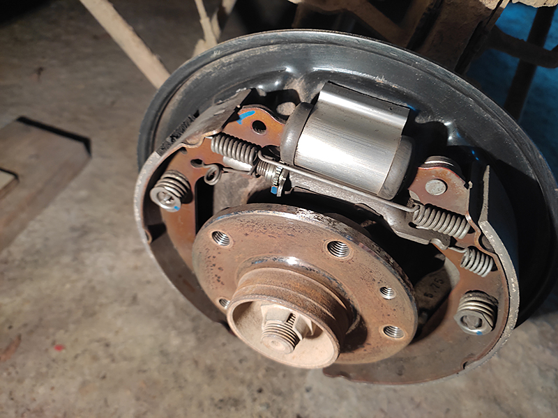

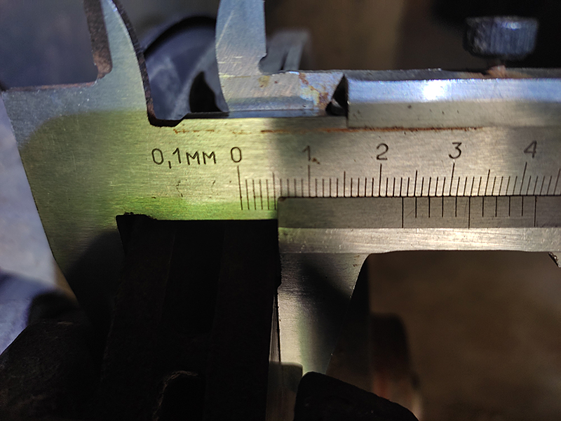

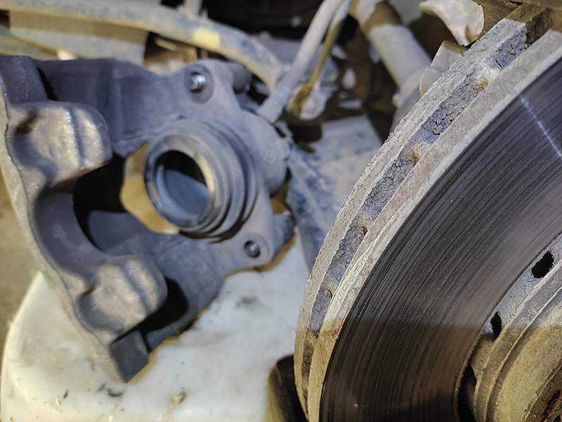

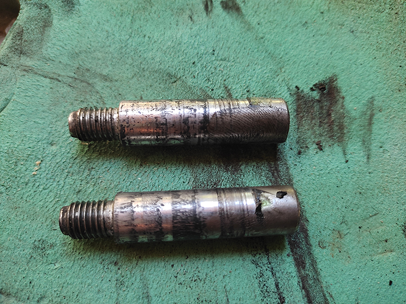

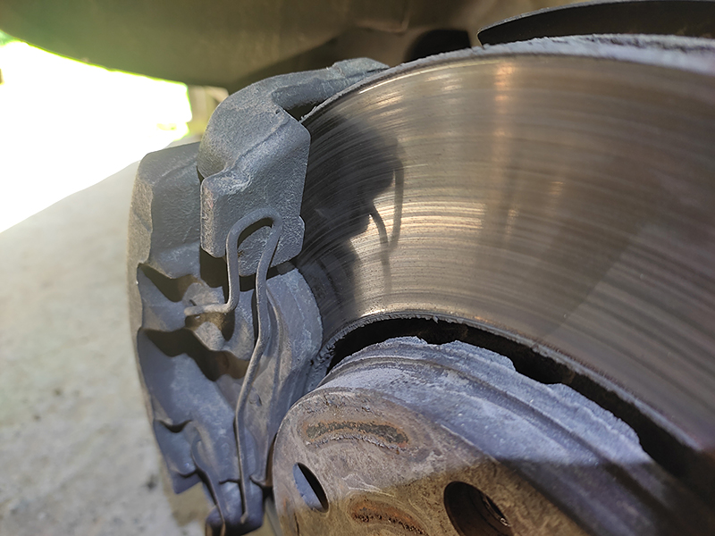

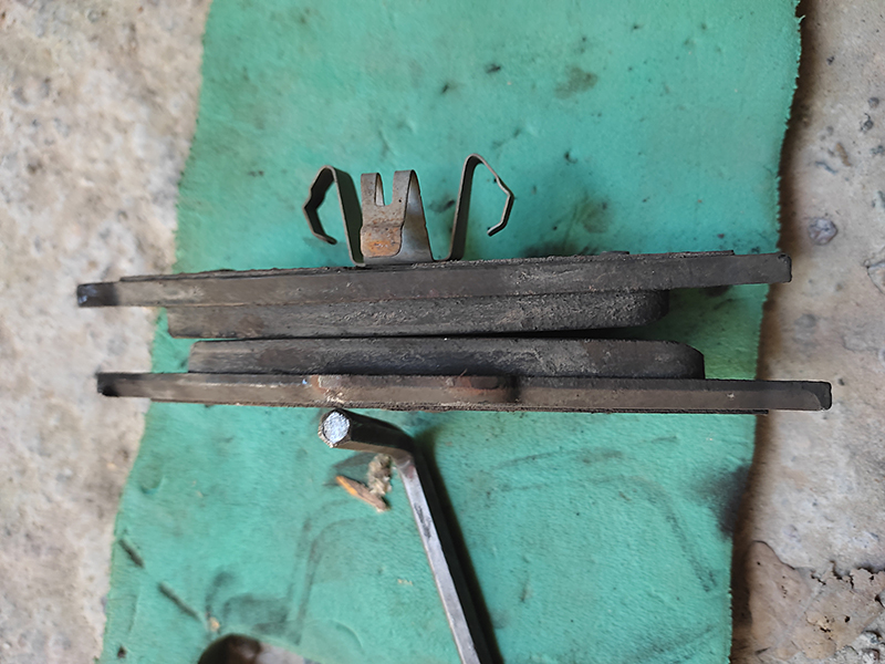

  7. Strusto
    1.753
    Проинспектировал тормоза машинки, правда, только с одной, левой стороны :)
    Передние колодки
    Толщина накладок(вместе с основанием) с внешней стороны 7,0(13,0) мм, с внутренней 7,3(13,3) мм
    Толщина диска 23,3 мм
    Пальцы, хоть и не рекомендуется, смазываю
    Сзади все чисто, барабан снялся легко, толщина накладок-5,0 мм, повернул храповичок на 1/4 оборота
    Да, пробег 72 т.км.
    Волчара, taba4ok, Ингвар53 и 5 другим нравится это.
  8. Вадим67
    Вадим67 Старожил
    743
    Смоленская обл. г. Дорогобуж
    Вадим
    повернул храповичок на 1/4 оборота - зачем, он же автоподвод имеет

  10. Strusto
    1.753
    Сомнения у мну в его работе, поэтому при каждом снятии барабана, а это примерно раз в 2...3 года, чуть колодочки развожу.
