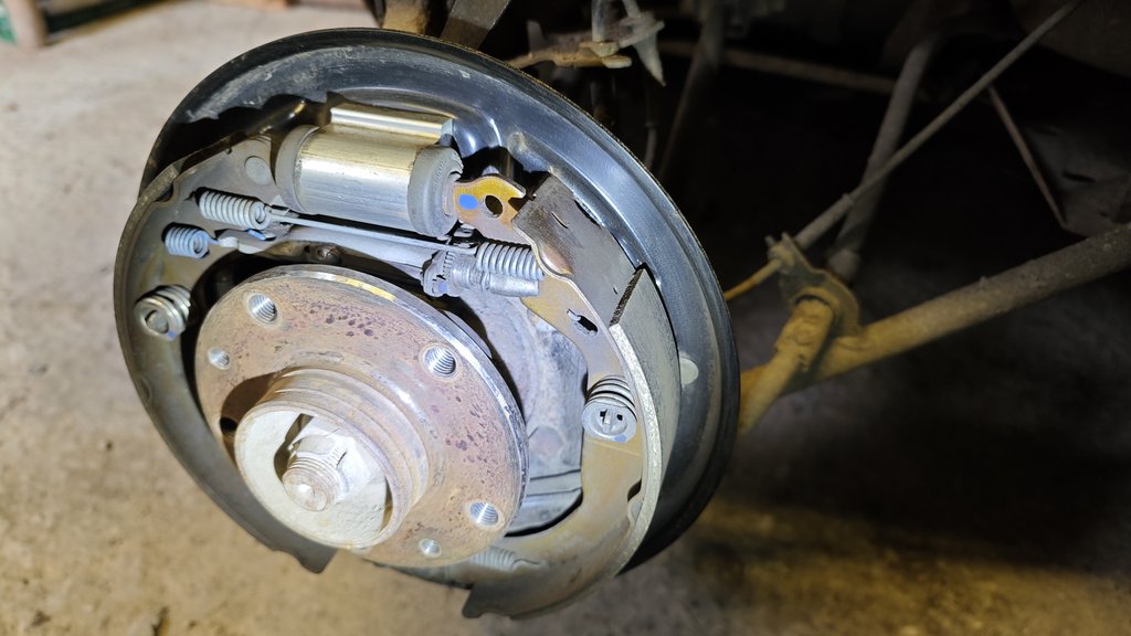

    судя по фото, механизм авторазводки, пружина не правильно стоит

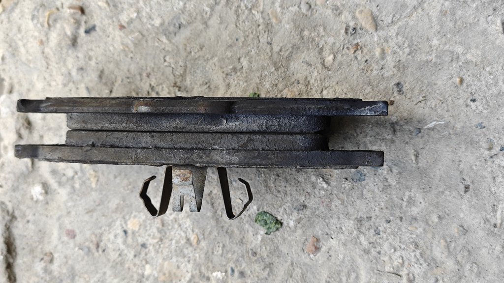

    И феродо отсутствует на передней колодке ,. Часто отваливаются ,а износа может практически и не быть

    У меня такая ситуация с тормозами первый раз! Машина не перестаёт удивлять!!!!

    За 94000?! На задней колодке, у которой не отвалилась накладка, износ по любому должен быть! А так получается, что задние колодки вообще не участвуют в торможении!!! На следующей неделе поеду менять другую сторону, посмотрю, что там.

    Я не писал что износа совсем нет , он может быть минимален это первое, второе вы точно знаете когда отвалилась накладка на передней колодке? Она могла отвалиться тыщь на 20-40 , а заклинить колесо в любое время. И сравнивать задние тормоза жигулей и авто с АBS некорректно. У жигулей за это дело отвечал так называемый "колдун" и не всегда предотвращал переход задних колес в юз т.к. тормозные усилия были практически равномерными , на более современных авто идёт уже распределение усилий и на заднюю ось оно запрограммированно меньше , а с учётом работы ABS практически минимально. Вот если вы авто активно пользуете на бездорожье и идёт постоянная работа псевдоблокировок , тогда износ был бы более существенный. Этим показателем износа задних колодок пользуются некоторые форумчане , тока стали подводить псевдоблоки - пора делать ревизию тормозной системы.

    Я понял. Спасибо за подробное разъяснение. Но всё равно я не могу принять тот факт, что на таком относительно не большом пробеге могут возникать такие проблемы с тормозами.

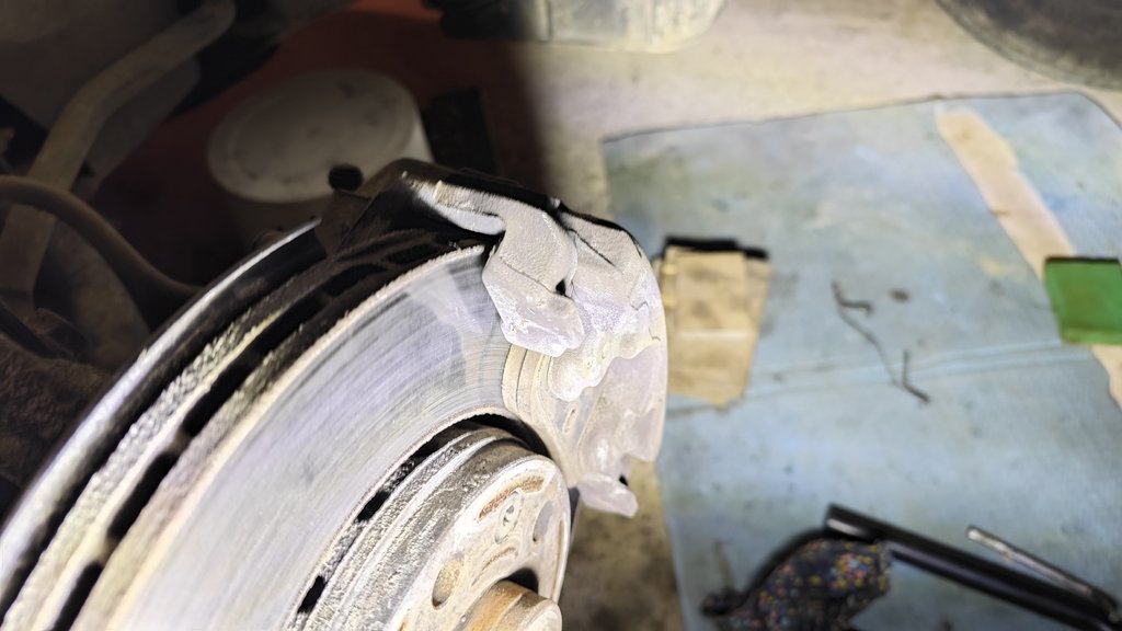

    Заменил тормозную жидкость, 8 лет прошло с первой замены, оказывается, хотя тестер наличия воды светил зеленым. Менял в одни руки, откачивая большим шприцом. Уже и забыл, что штуцеры разные, сзади на 8 мм, а впереди-9 мм. Заодно проинспектировал тормоза. Снял барабаны, очистил от пыли и на 1/4 оборота развел колодки. Снял и суппорта, у дисков намерил 23,5 мм толщины, а у колодок остаток толщины 6,4 мм., т.е. чуть больше половины новых, решил пока не менять, хотя новые колодки лежат. Да, пробег 80 т.км.

    а зачем разводить колодки руками, они же автоматически подстраиваются

    Кмк, мои колодки сами не разводятся :), поэтому, когда профилактически, раз в год-два снимаю барабаны, поворачиваю храповичок на четверть оборота, и проверяю, что барабан свободно вращается. Кстати, да, при следующем снятии барабана, поставлю краской метку на храповичке, чтоб понять, он без моей помощи вращается, или как ?
