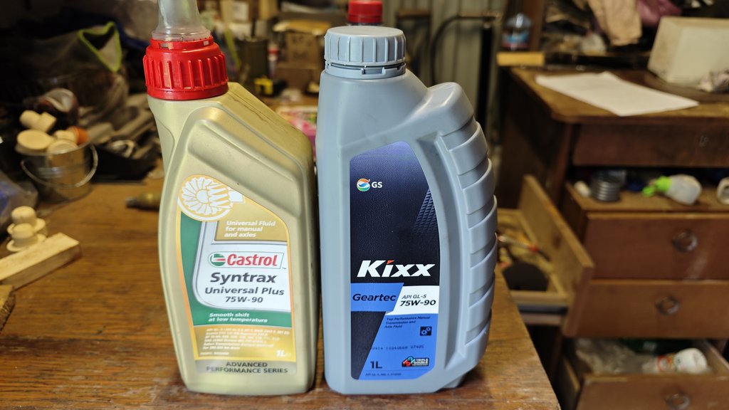

    Через 75 т. км. заменил масло в заднем диффе, был Кастрол, залил Кикс.

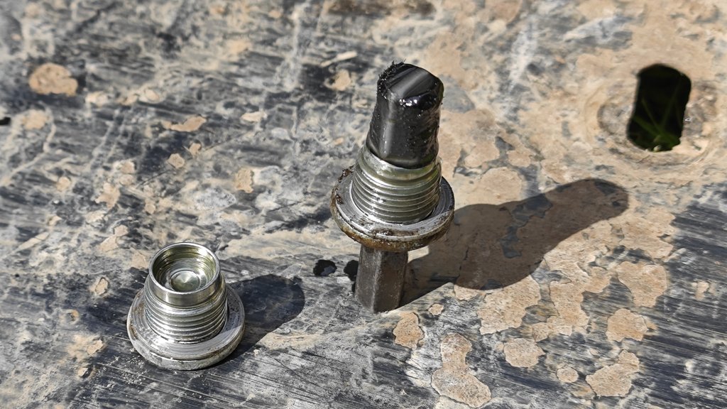

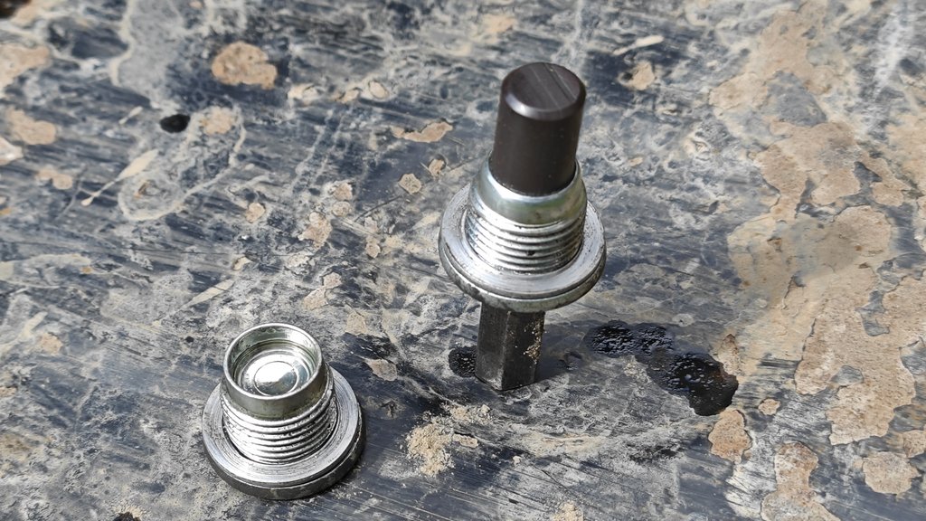

    На магнитной пробке заднего диффа совсем немного отложений было, гораздо меньше, чем при первой замене.
    И прокладки в очень хорошем состоянии, чего боялся после фото изъеденных коррозией в инете.
    А вот пробки отвернул с трудом, с большим рычагом.
